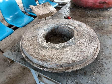

结合河北某钢铁企业维修案例,详解该材料修复渣浆泵腐蚀冲刷的标准化实操步骤(基于真实项目,无虚构,可直接用)。该矿渣浆泵介质为矿浆、铁粉,冲刷腐蚀严重,新泵最长仅用2个月,经该材料现场修复后,有效解决腐蚀问题,大幅延长设备寿命。

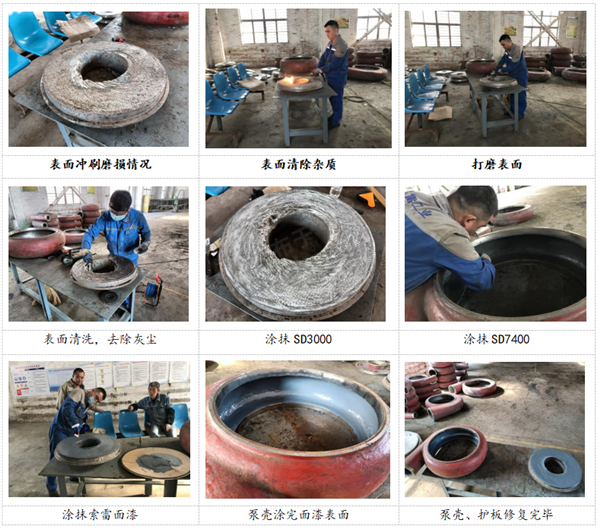

1)清除泵壳内部残留物,保证泵壳内部清洁;
2)使用氧气乙炔清除泵内杂质,同时给泵本身和护板本身加热;
3)对泵内过流部位和护板进行表面打磨处理,直至漏出金属原色;
4)使用无水乙醇进行清洗;
5)按比例调和索雷SD3000材料;
6)将索雷SD3000材料均匀涂覆在泵壳修复面和护板修复表面;
7)按比例调和索雷碳纳米聚合物材料SD7400;
8)将已调和好的材料涂覆在泵壳修复面和护板修复面上反复刮压,保证材料密实度;
9)按比例调索雷面漆均匀涂覆在泵壳修复面,保证材料均匀覆盖;
10)材料固化后,修复完毕。
