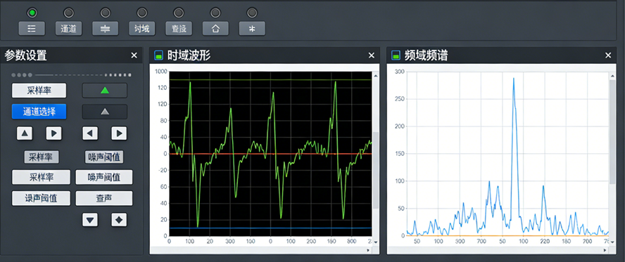

基于 LabVIEW 搭建的流量调节阀噪声测试系统为软硬件一体化架构,硬件层完成噪声信号的采集与转换,软件层依托 LabVIEW 实现信号的处理、分析、存储与回放,软硬件协同实现测试流程的自动化与智能化,系统整体架构遵循 “信号采集 - 传输 - 处理 - 分析” 的核心逻辑,各模块间兼容性强、数据交互高效。
硬件部分由声音传感器、动态数据采集卡、工业计算机组成,声音传感器将声信号转换为电信号,数据采集卡完成信号的模数转换与高速采集,工业计算机作为硬件载体与软件运行平台,实现对采集过程的控制;软件部分基于 LabVIEW 开发,集成数据采集、信号预处理、数据分析、数据管理四大功能模块,各模块通过 LabVIEW 的虚拟控件与程序框图实现逻辑关联,支持参数灵活配置与功能拓展。

  1. 数据采集与存储:通过 LabVIEW 的 DAQ 助手创建虚拟采集通道,选择声压采集任务类型,可视化配置采样频率为 5.12kHz,兼顾采集精度与计算机内存占用,采集的噪声数据以 TDMS 格式存储,该格式为 NI 平台专用二进制格式,与 LabVIEW 全兼容,读取速率快、内存占用小,软件自动以采集时间命名文件,实现数据的分类管理与快速查询,采集与存储的程序框图通过 LabVIEW 的循环、条件结构实现,支持连续采集与单次采集模式切换。
  2. 信号预处理:针对原始噪声信号的频谱泄漏、杂波干扰问题,利用 LabVIEW 的信号处理工具包实现加窗与滤波处理。窗函数选择汉宁窗,通过 LabVIEW 的窗函数控件直接调用,有效降低信号截断引发的频谱泄漏,提升频域分析精度;滤波采用 IIR 滤波器,依托 LabVIEW 的滤波器设计控件完成滤波器参数配置,根据噪声测试的频率范围筛选有效信号,滤除无关杂波,且支持滤波参数的实时调整,适配不同工况下的信号处理需求。
  3. 数据回放:通过 LabVIEW 的文件读取控件与波形显示控件实现 TDMS 格式数据的回放,利用 for 循环结构逐帧读取存储的噪声数据,在波形图控件中实时显示时域波形,支持回放速度调节、波形放大与局部细化,便于工程师回顾分析不同工况下的噪声信号特征,为后续频谱分析提供直观的时域参考。
  4. 数据分析:LabVIEW 集成时域与频域分析功能,满足噪声信号的多维度分析需求。时域分析通过数值计算控件实现峰值、峰峰值、均值、方差等特征参数的自动统计与显示;频域分析依托 LabVIEW 的傅里叶变换控件,将时域信号转换为频域信号,生成噪声幅值谱,支持分析频率范围的灵活调整,可实现低频、高频段的局部细化分析,精准提取噪声特征频率,为阀门噪声机理分析提供关键数据。

利用该系统对 DN65 流量调节阀开展多工况噪声测试,通过 LabVIEW 的频域分析功能提取不同开度、压差下的噪声特征频率,明确阀门噪声的变化规律与异常噪声的触发条件,测试结果的分析过程全程依托 LabVIEW 的数据分析工具,数据处理高效、结果精准。
无异常噪声(水流噪声)工况下,阀门噪声的高频成分占比极低,经 LabVIEW 细化分析低频段,可提取出 130Hz 的阀体固有特征频率,同时存在 50Hz 工频干扰及 100Hz 倍频干扰,该类噪声幅值随阀门两端压差增大略有提升,但频率特征无明显变化;当阀门开度处于 22%~32% 区间,且匹配特定压差时,阀门出现异常哨声噪声,通过 LabVIEW 的频域分析可提取出 602Hz、786Hz 等异常特征频率,且存在明显的倍频成分,同时低频段被激发出 287Hz 等新的频率成分,130Hz 阀体固有频率与 50Hz 工频干扰仍存在,异常噪声的幅值远高于常规水流噪声,且不同工况下异常特征频率存在明显差异。
LabVIEW 的波形对比与数据统计功能,可将不同工况下的噪声幅值谱进行叠加对比,直观呈现噪声频率、幅值的变化规律,为判断异常噪声的产生机理提供清晰的数据支撑。
