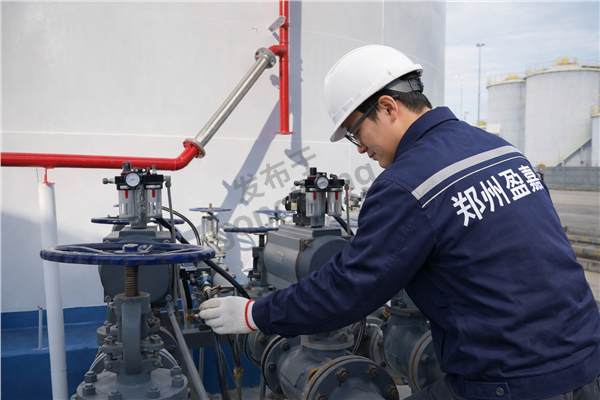

4. 别让切断阀成为“阿喀琉斯之踵”
在整个 SIS 回路中,最容易掉链子的往往不是处于空调房里的控制器,而是风吹日晒的执行机构——紧急切断阀(SDV/ESDV)。
海外项目对切断阀的要求极高:
  • 故障安全(Fail-Safe): 失去气源或电源时,阀门必须依靠弹簧机械力自动回到安全位置(通常是全关)。
  • 部分行程测试(PST): 为了防止阀门长时间不动卡死,必须配置智能定位器或电磁阀箱,定期让阀门动个 10%~20%,证明它还“活着”,且不能影响正常工艺。
