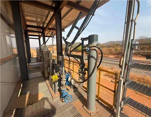

  • 装车岛(Loading Island): 定量装车(批量控制)、鹤管状态联锁、静电/接地监测、防溢油、急停(ESD),以及与车位和操作权限的信号联动。
