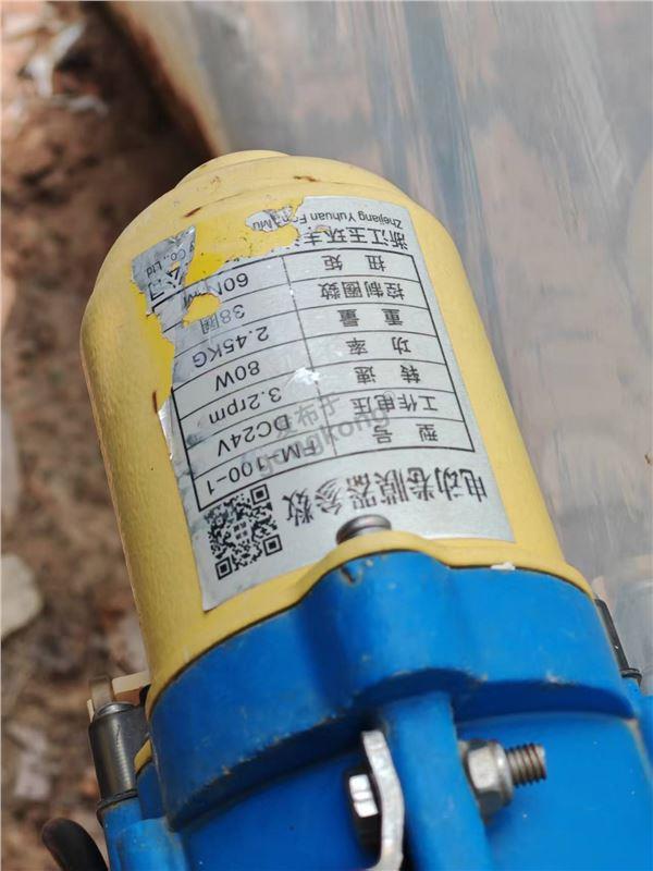

用于大棚卷帘机控制,先用了一个变压器把220V交流变成36v交流然后在用整流器把交流变成直流,然后接到卷帘机电机上,目前出现的现象就是卷帘机离着近的转的快,卷帘机离着远的转的满,就是线长跟线短的转速不一样,然后还有个问题就是不接卷帘机我测量电压是30V左右,但是当我卷帘机电机动作的时候测量的电压就会跳有的是24V 有的是40V  ,这大概是什么原因造成的呢

一套这样的装置带四个卷帘机,卷帘机电机功率80W  一个这个变压器功率500W

电机参数?电压、电流?线路长度?电线截面?

    电机图如下,远处的线缆长度大约100米左右 ,近处的线缆长度大约10米,近处的使用没问题但是电机转起来我用万用表测电压也是来回跳

建议采用220V供电,每个电机配一个100W24V开关稳压电源。这样,高电压长距离供电压降小。
100W24V开关电源大约20多元,供电改造花不多少钱。
