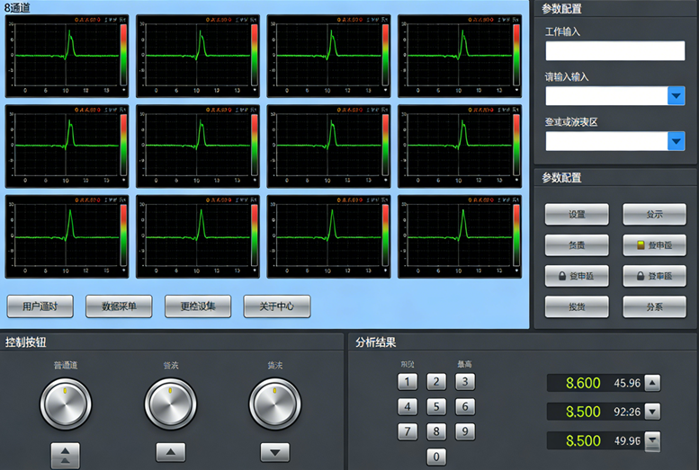

LabVIEW 软件采用模块化设计,分为前面板(用户交互层)与程序框图(功能实现层)。前面板包含信号显示区、参数配置区、分析结果区与控制按钮区,通过旋钮、滑块、图表等控件实现可视化操作;程序框图基于数据流编程模式,通过子 VI 封装核心功能,包括采集控制、信号处理、数据存储、通信交互等模块,支持模块独立调试与灵活调用。

人机交互设计
前面板采用分层布局,动态显示 8 通道实时波形,支持波形缩放、平移、通道隐藏等操作;参数配置区采用下拉菜单与数值控件结合,关键参数(如采样率、增益)修改后即时生效,无需重启程序。设计报警功能,当信号幅值超过设定阈值时,波形颜色变红并触发声音提示。支持数据导出与报表生成,可直接打印分析结果或导出为 PDF 格式。
