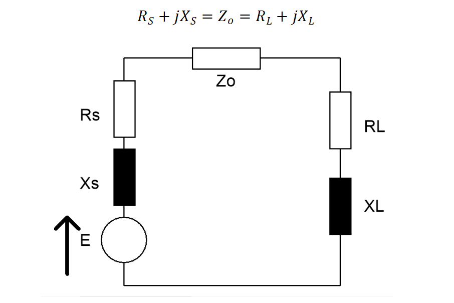

2、什么是阻抗匹配?
阻抗匹配的定义:信号源的阻抗=传输线的特性阻抗=负载阻抗,即
阻抗匹配示意图
图2 阻抗匹配示意图

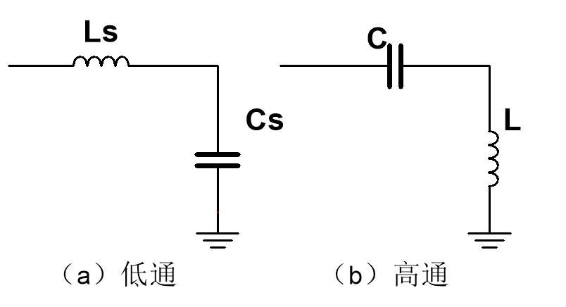

L型匹配网络
L型匹配网络,顾名思义,是由两个电抗元件(电感L和电容C)组成,其连接形状像字母“L”。它的核心功能是在特定频率下,将一个复数阻抗(如 R + jX)变换成另一个我们想要的阻抗(通常是纯电阻,即系统的特性阻抗Z0,如50Ω)。
L型匹配方式一:左L,该匹配适用于Rs>RL。
左L匹配示意图
图3 左L匹配示意图
L型匹配方式二:右L,该匹配适用于Rs<RL。
右L匹配示意图
图4 右L匹配示意图
对于这两种方式,可以分为Ls-Cp 低通形式,也可以采用Cs-Lp 高通形式
Ls-Cp 低通形式,Cs-Lp 高通形式
