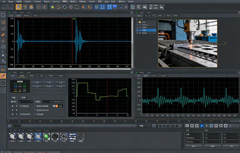

本系统以 LabVIEW 为软件开发核心,由硬件信号检测模块和软件分析模块组成,实现弧焊电参数从信号采集、实时显示到数据分析、结果输出的全流程功能,硬件与软件通过数据采集卡完成模拟信号与数字信号的转换,形成闭环检测分析体系。
硬件部分由霍尔电流 / 电压传感器、信号调理电路、PCI 数据采集卡和工业计算机组成,传感器实现焊接电弧电流、电压的非接触式采集,信号调理电路完成信号的放大、滤波、限幅处理,消除工业现场的电磁干扰,PCI 数据采集卡将调理后的模拟信号转换为数字信号,传输至计算机进行后续处理;软件部分基于 LabVIEW 开发,分为数据采集、波形显示、数据处理、结果输出四大模块,各模块以子 VI 形式封装,通过 LabVIEW 的模块化编程实现功能调用与数据交互,系统整体响应速度快,可满足焊接过程的实时检测需求。

基于 LabVIEW 的 DAQ 数据采集库,开发多通道同步采集程序,支持对焊接电流、电压信号的高速连续采集,采集频率可根据焊接工艺需求灵活设置,最高适配 100KHz 采样率。利用 LabVIEW 的波形图表控件,实现电流、电压波形的实时动态显示,可在界面上同步展示双路信号,支持波形的缩放、光标定位、局部截取,便于工程师实时观察焊接过程的电参数变化。同时,程序内置数据缓冲队列技术,通过一级缓冲和二级缓冲的设计,解决 Windows 系统多任务调度导致的数据丢失问题,保证长时间不间断采集的稳定性,采集数据可按指定格式存储为文件,并实现实验参数与检测数据的动态链接,便于后续溯源分析。

LabVIEW 开发的系统界面具备良好的工程交互性,支持检测数据的多形式输出:可将波形图、统计图表直接打印,满足现场检测记录需求;可将特征参数、分析结果以 Excel、TXT 格式导出,便于后续数据统计与工艺分析;同时,界面支持自定义设置,可根据工程师的操作习惯调整显示布局、颜色、光标数量,动态显示坐标值与特征参数,提升操作便捷性。系统还内置 U-I 图绘制功能,将电流、电压瞬时值按时间顺序映射至坐标平面,直观反映熔滴短路 - 燃弧的循环过程,通过 U-I 图的形态特征快速判断焊接过程中的异常现象,如瞬时短路、断弧、送丝受阻等。
系统可靠性验证
为验证系统的检测精度与稳定性,采用 CALTEK™ CA802 20MHz 示波器与本系统同步采集自制熔滴短路过渡 CO₂焊的模拟电流、电压波形,对比结果显示,LabVIEW 开发的检测系统采集的波形与示波器波形高度吻合,特征参数的测量误差控制在 0.1% 以内,满足工业检测的精度要求。同时,在实际焊接现场进行长时间连续采集测试,系统可稳定运行无数据丢失,对焊接过程中的电参数异常可实时捕捉,如短路峰值电流突变、瞬时短路等现象,均可通过波形与特征参数的变化准确反映,验证了系统在工业现场的抗干扰能力与可靠性。
