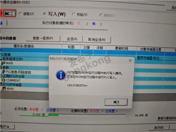

三菱FX 3U-128 ,软件GX2 ,能正常读取PLC里面程序,但写入PLC程序时出现以下情况:
三菱plc试图在ROM运行方式下写入,ROM运行方式下,plc不能写入, 错误代码ES:0180201e
将PLC 基本单元上的开头拨到stop时,情况还是和上面一样,清除PLC内存也不行,
这种情况请问高手怎么解决

插入ROM卡空卡并执行WR操作。
ES:0180201e错误代表安装有ROM卡且卡的写保护开关开启。

    感谢,先去试试
