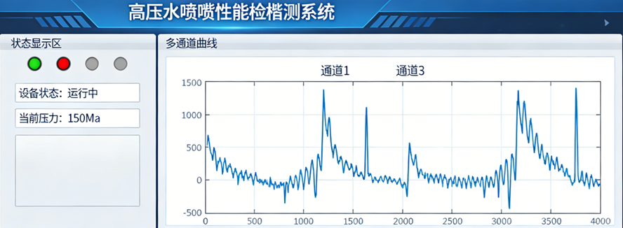

LabVIEW结合 PCI-6014 数据采集卡、57BYG301 混合式步进电机等硬件,构建高压水喷嘴性能参数检测系统。通过工作台 X/Y 轴精准控制与多通道信号同步采集,实现喷嘴冲击力、流量等核心参数的自动测量、存储与分析,解决传统检测效率低、精度不足的问题,满足钢铁行业高压水除磷工艺优化需求。

工控机通过 PCI 插槽接入 PCI-6014 数据采集卡,采集卡计数器端口输出脉冲信号(CP)和方向电平信号(DIR),经驱动器放大后控制两台步进电机,驱动工作台沿 X/Y 轴运动;力传感器和流量计输出的模拟信号经信号调理模块滤波放大后,接入采集卡模拟输入通道,实现多参数同步采集。

多通道参数采集模块
利用 LabVIEW 的 Data Acquisition 子模板,配置 8 路模拟输入通道,其中 7 路连接力传感器、1 路连接流量计。通过设置采样频率(1000S/s)和采样点数(1024 点),采用差分输入模式降低共模噪声干扰,同步采集喷嘴在不同位置的冲击力和实时流量数据。
采集程序采用 For 循环结构,对多次采集数据取平均值以提升精度,通过波形图表控件实时显示压力曲线,自动计算平均冲击力等关键参数。采集完成后,数据以二维数组形式存储,支持按通道索引提取单传感器数据。
数据管理与交互模块
借助 LabVIEW 的文件 I/O 函数库,开发数据存储与读取功能。采用 Write To Spreadsheet File 函数将采集参数(采样点数、频率)、原始数据及计算结果存入文本文件,兼容记事本、Excel 等软件编辑;读取模块通过 Open File、Read File 函数调用历史数据,配合 Simple Error Handler 函数实现错误提示。
用户界面采用 LabVIEW 图形化设计,包含参数设置区(设备号、采样参数)、状态显示区(电机运行状态、流量值)和曲线显示区(多通道压力曲线),支持一键启动 / 停止,操作简洁直观。
