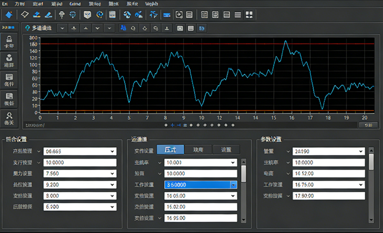

LabVIEW 程序采用模块化设计,分为前面板和程序框图两部分。前面板为用户操作与监控界面,包含三通道受力监控窗口、参数设置区、模式选择区、控制按钮区和数据显示区,各控件均通过 Data socket 完成数据绑定,直接关联 OPC 服务器中的标签,实现控件与 PLC 数据的实时同步。

本系统基于 LabVIEW+OPC 技术搭建,充分发挥了 LabVIEW 图形化编程、高速数据采集、可视化监控的优势,以及 OPC 技术标准化、跨设备互联的特点,实现了汽车踏板疲劳测试的自动化、智能化与高效化。系统投入运行后,可稳定完成数十万次的循环测试,压力控制精度高,力 - 时间曲线实时显示无延迟,多通道测试互不干扰;参数设置灵活,调试操作便捷,可快速适配不同规格踏板的测试需求;同时具备完善的数据管理和报警功能,测试数据可追溯、设备运行可监控,有效降低了人工操作强度,提升了测试的准确性和可靠性。
