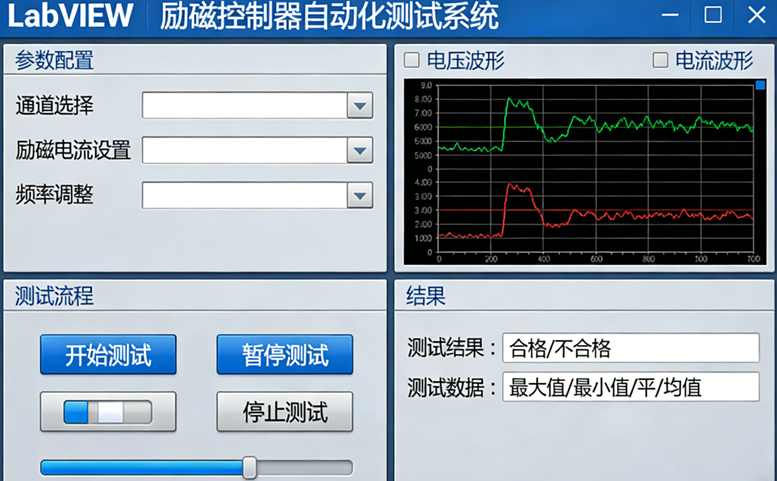

人机交互界面采用 LabVIEW 的前面板设计,分为参数配置区、实时显示区、测试流程区、结果展示区四个部分。参数配置区支持测试标准阈值、电源输出参数的自定义设置;实时显示区以波形图、数值控件形式,动态展示采集到的电压、电流波形及关键参数;测试流程区显示当前测试进度与状态;结果展示区以表格形式呈现测试结果,标注合格与不合格项。
