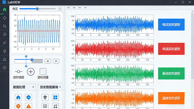

数据采集与显示单元,通过 LabVIEW 内置的 DAQ 函数库完成采集参数配置、采样任务启停与数据实时读取,采样通道、量程、采样率等参数可通过前面板直接配置,无需修改程序代码;采集到的四路信号以实时波形图的形式同步呈现,波形缩放、游标测量、幅值实时刷新等功能均通过 LabVIEW 原生控件实现,交互逻辑完全贴合工程人员操作习惯。

通过搭建实验平台完成系统功能与性能验证,实验对象为 PCB 平面绕组力矩电机,额定电压 24V,额定功率 48W。实验过程中,系统可稳定完成四路信号的同步采集与实时显示,10kS/s 采样率下无数据丢包、波形卡顿现象。
通过模拟不同故障工况,验证了系统的故障识别能力:驱动电路异常时,电压、电流波形出现畸变与幅值波动,系统可通过时域波形特征快速识别电气故障;电机轴承出现磨损时,振动信号的频谱在对应特征频率处出现明显峰值,系统可通过频域分析结果完成机械故障定位;电机定子温升异常时,温度趋势曲线可实时呈现变化过程,为励磁故障预警提供数据支撑。历史数据存储与回放功能可完整还原故障发生前后的全工况数据,为故障机理分析提供完整的数据链。
