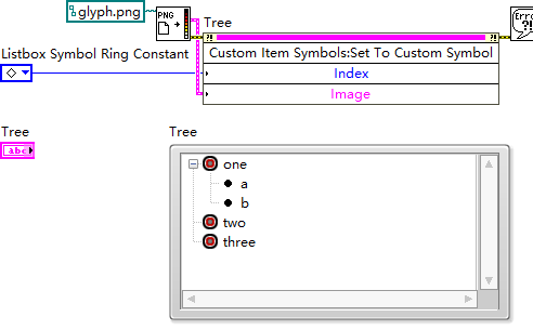

这组 LabVIEW 示例演示了如何在 Tree 控件中替换默认项符号为自定义图标。通过Custom Item Symbols:Set To Custom Symbol方法,可将指定索引的内置符号替换为 PNG 图片,并用Listbox Symbol Ring Constant直观选择目标符号索引。示例 VI 会将所有空菱形符号替换为自定义图标,适用于需要个性化树形结构显示的工程界面开发。
对每个 VI 的说明
1. 加载并替换图标 VI
  • 核心功能:从文件加载 PNG 图片,调用 Tree 控件的Set To Custom Symbol方法,将指定索引的内置项符号替换为自定义图标。
  • 关键节点说明
    • Read PNG File.vi:读取同目录下的glyph.png文件,输出图像数据。
    • Listbox Symbol Ring Constant:提供图形化选择界面,用于指定要替换的内置符号索引(如空菱形)。
    • Custom Item Symbols:Set To Custom Symbol:接收索引和图像数据,完成符号替换。
  • 注释信息运用:严格遵循注释中 “文件名仅为路径时,VI 会在自身目录查找图片” 的规则,确保图片加载逻辑清晰;明确Index参数用于指定替换目标,Listbox Symbol Ring Constant用于图形化选择索引。
2. 运行效果展示 VI
  • 核心功能:作为运行结果展示,呈现替换后的 Tree 控件状态。
  • 运行逻辑:执行后,所有原本显示空菱形的 Tree 项(如 “one”“two”“three”)被替换为自定义图标(带红圈的目标图标),子项 “a”“b” 仍保留默认黑点符号,直观体现 “替换指定符号实例” 的效果。
  • 注释信息运用:对应概述中 “替换所有空菱形符号实例” 的说明,验证了方法的作用范围和效果。
