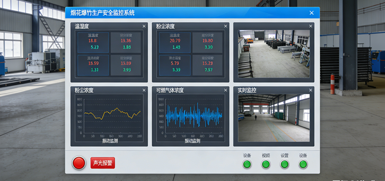

监控界面开发
LabVIEW 以虚拟仪器(VI)为核心,开发多维度可视化监控界面,包括生产实时监测主界面、噪声振动监控界面、报警记录浏览界面,契合工程师操作习惯。主界面集成各监测点温湿度、粉尘浓度、可燃气体浓度等实时数据,支持动力电源、消防设备、密闭门的远程手动操作,可灵活设置各参数预警阈值;噪声振动界面实时显示设备关键点位的振动加速度、噪声值,通过波形图直观呈现数据变化趋势;报警记录界面自动存储报警时间、点位、类型、数值等信息,支持多条件检索与历史数据导出,为事故溯源与工艺优化提供数据支撑。

系统应用效果
基于 LabVIEW 搭建的烟花爆竹生产安全监控系统,实现了生产过程中环境参数、设备状态的实时、高精度监测,预警响应时间<1s,可快速触发自动保护动作,从源头规避燃爆事故风险。系统的图形化编程界面降低了现场操作与维护难度,工程师可快速完成系统调试、参数调整与故障排查;模块化架构支持传感器、采集模块的灵活拓展,可根据生产线升级需求进行系统扩容,适配行业机械化、自动化的发展趋势。
