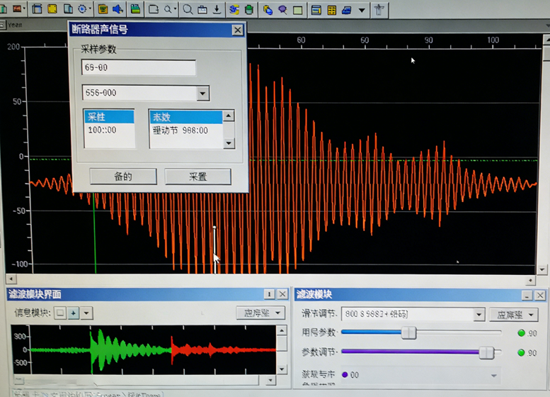

以弹簧操动类高压断路器为研究对象,针对其储能弹簧脱落、弹性疲劳、触头磨损、脱扣片扭变四类机械故障及正常运行状态,搭建基于 LabVIEW 的声音信号采集与分析平台,实现断路器分闸状态下声音信号的非接触式采集、实时滤波、数据存储与初步分析,为后续故障诊断提供精准数据支撑。
LabVIEW 平台由前面板与程序框图两大核心部分构成,前面板实现人机交互,集成信号输入输出控件、参数设置模块、波形显示窗口、文件存储设置区,可直观显示声音信号波形、实时调整采样参数,并实现采集状态的可视化监控;程序框图为后台逻辑核心,调用 LabVIEW 内置的声音与振动、信号处理、文件 I/O 等模块,通过图形化连线实现各功能模块的联动,完成信号采集、滤波、分析、存储的自动化流程,工程师可根据需求灵活增减模块,无需重构整体程序。
信号采集功能实现
基于 LabVIEW 搭建的声音信号采集系统,核心实现断路器不同运行状态下声音信号的精准捕获与数据化转换,解决了传统接触式信号采集的安装繁琐、易受设备干扰的问题。采集系统设置采样点数、采样率、录音设备 ID 等可调节参数,本案例中选取采样点数 10000、采样时间 0.5s,适配断路器分闸动作的时间特性,保证信号采集的完整性;同时集成录音模块与文件存储模块,支持将采集的声音信号以 WAV 格式存储,并自定义存储路径,实现原始信号的无损保存,为后续降噪与特征提取提供原始数据。
为保证采集信号的稳定性,采集系统设置固定的硬件连接方式,保持声卡与断路器本体的相对位置不变,避免因采集位置变化导致的信号偏差;同时搭配声级计进行环境噪声实时监测,将实验环境噪声控制在 40-50 分贝,最大程度降低环境噪声对信号采集的干扰。LabVIEW 的硬件兼容性优势在此过程中充分体现,可直接与各类声卡、声级计等外设实现通讯,无需额外编写驱动程序,大幅缩短平台搭建周期,且采集数据可直接与 MATLAB 等软件联动,实现跨平台数据处理。
虚拟滤波应用
LabVIEW 内置丰富的虚拟滤波器库,为采集信号的初步预处理提供了多样化选择,本案例从 Ellipse、Butterworth、反 Chebyshev、Chebyshev、FIR windowing、Bessel 六种常用虚拟滤波器中,通过滤波效果对比完成选型。各类滤波器在 LabVIEW 中均以模块化控件呈现,工程师可直接调用并调整滤波器阶数、通带截止频率、阻带衰减等参数,通过前面板实时查看滤波后信号波形与频谱,快速完成参数优化。
经理论分析与实际测试,反 Chebyshev 滤波器在本案例中表现最优,该滤波器在保留断路器声音信号原始波形特征的前提下,有效滤除信号中的毛刺与尖锐突起,且通带内波动小、阻带衰减效果好,能最大程度降低噪声对有效信号的掩盖。LabVIEW 为滤波效果验证提供了完善的性能指标分析功能,可直接提取滤波后信号的幅度谱、功率谱、相位谱等指标,直观对比不同滤波器的处理效果,实现虚拟滤波器的精准选型;同时支持滤波后数据的实时存储,与原始信号形成对比,为后续联合降噪提供预处理数据。
