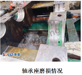

在工业生产中,轴承座磨损是高频故障,尤其是轧机、减速机这类重载设备,长期处于高速运转、振动工况,轴承与轴承座配合间隙一旦出现偏差,就会引发磨损,进而导致设备振动加剧、噪音增大,严重时直接停机,造成不小的生产损失。很多企业遇到轴承座磨损,要么采用传统补焊工艺,易导致设备本体变形;要么直接更换新部件,成本高、周期长,这也是我们现场维修时最常听到的困扰。

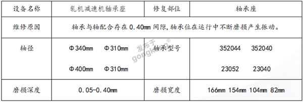

本次维修项目中,就面临典型的轴承座磨损难题,所有参数均为现场实测,无任何虚构,可直接作为同类设备维修参考。该项目修复设备为轧机减速机轴承座,经现场精准测量数据如下:
核心问题是轴承与轴配合存在0.40mm间隙,运行中振动不断加剧磨损,已无法满足正常生产需求。

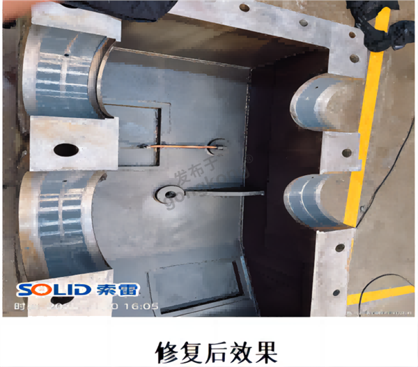

第三步是材料调和与涂覆,我们选用索雷SD7101H碳纳米聚合物材料,严格按照2:1的比例调和,搅拌至无色差、无颗粒气泡,确保材料性能均匀。调和完成后,用黄刮板将材料均匀涂抹到轴承座磨损部位,再用刀口尺紧贴基准面进行刮研,利用材料优异的可塑性,精准填充磨损间隙,恢复轴承座原始尺寸公差,确保修复后同轴度达标,满足轴承装配要求。

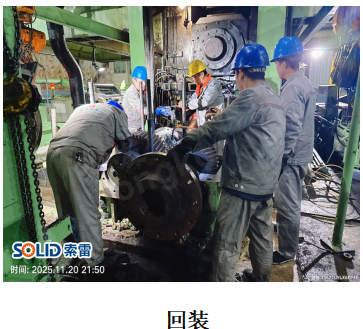

第四步是固化与回装,等待材料完全固化后,用砂纸将修复面打磨平整,再用无水乙醇清洗干净,回装前用刀口尺在修复面薄薄刮一层材料,确保轴承与轴承座贴合紧密,最后将轴承精准装入轴承室,完成整个修复流程。全程耗时短,且无需高温作业,避免了传统补焊带来的设备变形问题,完美解决了企业“停机久、修复难”的痛点。

本次项目从抵达现场、实测参数,到材料施工、设备回装,全程高效推进,圆满完成轴承座维修任务,修复后设备运行平稳,振动值恢复正常,顺利通过企业验收。其实,轴承座磨损并不可怕,选对材料和工艺,就能实现低成本、高效修复。
