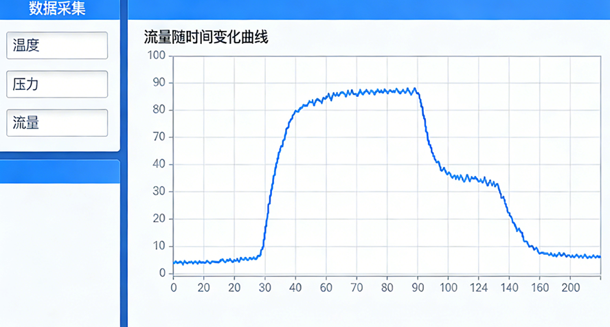

LabVIEW 采用分页面功能架构,搭建数据参数管理与数据采集调控两大核心页面,各页面功能按模块化设计,按需组合控件与函数,程序框图逻辑清晰,便于工程师进行调试、维护与功能拓展。数据参数管理页面实现设备参数设置、检测数据查询删除、报表生成等操作;数据采集调控页面完成现场数据采集、设备远程调控、实时数据计算与存储,两大页面联动实现计量工作全流程覆盖。
数据采集实现
LabVIEW 调用专用数据采集组件,实现温度、压力、标准表与被检表脉冲信号的多通道同步采集,针对脉冲信号采用高频采集模式,结合 PLC 硬件计数功能,通过被检表起始脉冲触发 LabVIEW 同步归零指令,解决脉冲不同步带来的计量误差,提升装置整体检测精度。采集到的原始数据经 LabVIEW 解码处理后,实时传输至软件界面显示并暂存,为后续数据计算提供精准基础。

LabVIEW 搭载功能完善的数学运算函数库,可满足气体流量计量中复杂公式的分步计算需求,工程师通过拖拽数学运算控件、搭建运算框图,即可完成流量、示值误差、测量不确定度等关键参数的计算,程序框图简洁易读,便于后续修改与优化。计算过程中,LabVIEW 对数据进行实时校验,剔除异常值,保障计算结果的准确性,同时将计算结果实时反馈至软件界面,实现数据可视化呈现。
