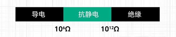

导电材料:表面电阻小于 10⁶ Ω
抗静电材料:表面电阻在 10⁶ Ω 至 10¹² Ω 之间
绝缘材料:表面电阻大于 10¹² Ω
当材料表面电阻处于 10⁶Ω–10¹²Ω 区间时,电荷能够以相对安全、稳定的方式释放,这一区间被广泛视为电子制造领域的安全控制范围。

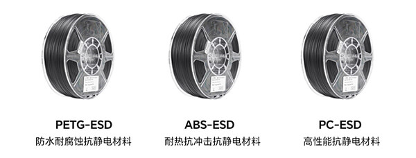

目前该系列包括 PETG-ESD、ABS-ESD 和 PC-ESD 三种材料类型,分别对应不同的应用需求。

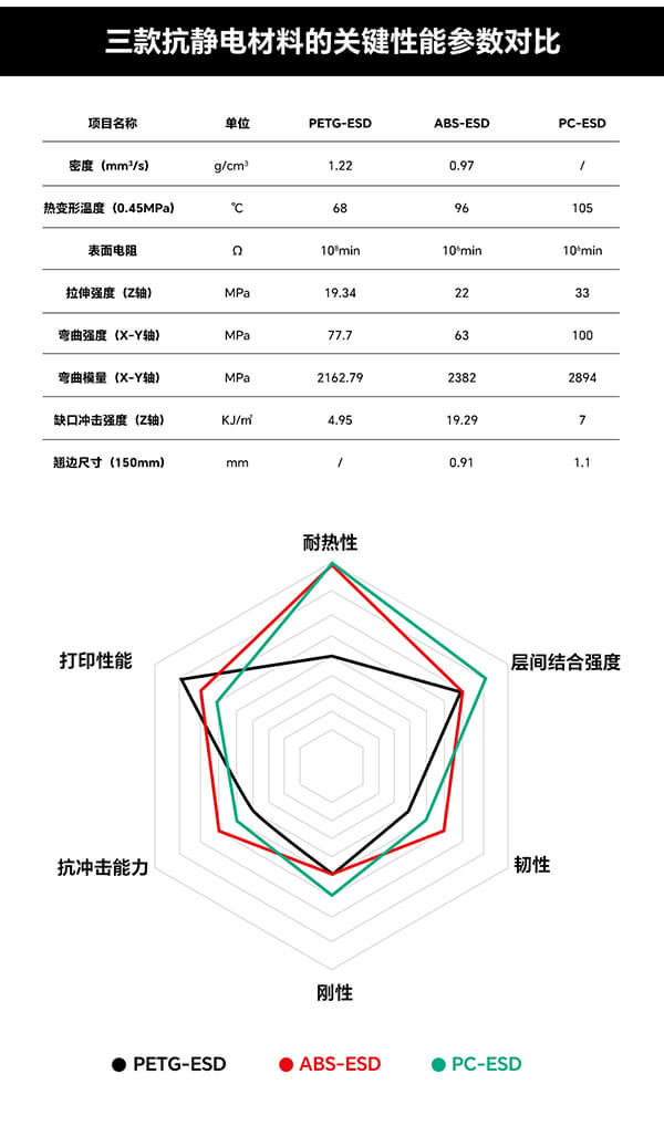

主要性能参数如下:

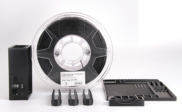

从性能定位来看,PETG-ESD打印稳定性较好,翘曲较小,适合对尺寸精度和生产效率要求较高的电子制造夹具、托盘及周转件应用。ABS-ESD在强度、刚性和耐热性能之间取得平衡,同时具备较好的抗冲击性能和较低密度,适用于自动化工装、防静电结构件及轻量化部件。PC-ESD在强度和耐热性能方面表现更为突出,热变形温度达到105℃,适用于高温工况和长期使用的工程级零部件。

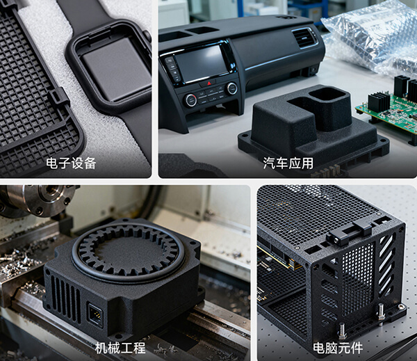

在实际应用中,可根据使用环境和结构需求进行选择。如果应用更关注打印稳定性和成本控制,PETG-ESD较为合适;如果对抗冲击能力和轻量化有要求,ABS-ESD更具优势;若工作环境涉及较高温度或需要更高强度和耐久性,则PC-ESD更为适用。
三种材料均处于10⁶Ω–10¹¹Ω抗静电区间,可满足电子制造及自动化设备领域对静电控制的基本要求。
