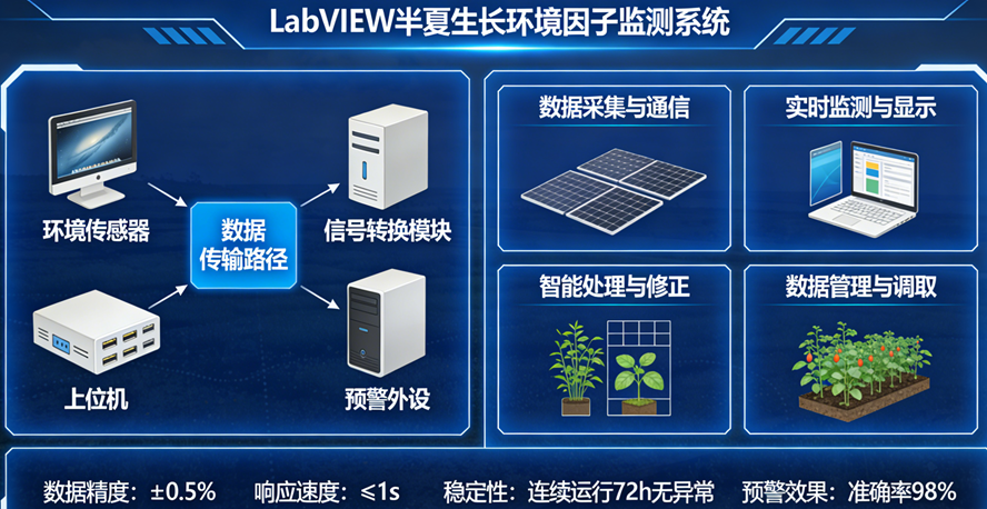

半夏作为特色经济作物,生长过程对土壤湿度、酸碱度及大气温湿度等环境因子敏感度极高,适宜的环境参数是保障其产量和品质的核心条件。传统种植中,农户多依靠人工经验判断环境状况,存在数据获取滞后、精度低、无预警机制等问题,易引发种植风险。
依托LabVIEW虚拟仪器技术的灵活性、图形化编程优势及数据处理能力,结合传感器技术、串口通信技术,设计半夏生长环境因子实时监测系统,替代人工经验判断模式,实现环境参数的精准采集、动态显示、智能预警及历史数据管理,适配现代农业精准种植的需求,为半夏标准化种植提供技术支撑。

LabVIEW 核心功能落地
本系统以 LabVIEW 为开发核心,充分发挥其图形化编程、模块化设计、数据可视化、串口通信、自动控制等功能优势,将软件划分为数据监测和数据管理两大模块,各功能模块依托 LabVIEW 内置控件和函数库实现,无需复杂的代码编写,开发效率高且后期维护便捷。
数据采集与通信
借助 LabVIEW 的VISA 串口通信控件,搭配 USB 转 485 模块实现与各类传感器的通信对接,采用 Modbus 协议完成数据传输。LabVIEW 可自动识别传感器输出信号,实现大气温湿度、土壤湿度、pH 值等参数的高速采集,同时支持串口波特率、数据位、停止位的灵活配置,适配不同型号传感器的通信需求。相较于传统数据采集卡,该方案通过 LabVIEW 的软件配置实现硬件适配,成本更低且更适配户外田间的监测场景。
实时监测与显示
利用 LabVIEW 丰富的可视化控件(温度计、量表、波形图、指示灯等)搭建前端操作界面,将采集的环境参数以数字、模拟仪表、实时波形三种形式同步显示,直观反映半夏生长环境的动态变化。其中,波形图控件支持多参数同屏显示,可实时对比各因子变化趋势,LabVIEW 的数据流驱动特性保障了波形刷新的实时性,无数据延迟卡顿问题。
智能预警控制
基于 LabVIEW 的循环判断与逻辑控件,开发预警程序模块。针对半夏生长关键参数(土壤湿度、大气温度)设置阈值上下限(土壤湿度 20%-40%、大气温度 18℃-25℃),LabVIEW 通过 While 循环持续对比采集数据与阈值,当参数超出范围时,自动触发声光预警(指示灯变红、蜂鸣器报警),同时可预留控制接口,对接水肥一体化设备实现自动调控。此外,LabVIEW 支持阈值的可视化修改,用户可根据半夏不同生长周期调整参数范围,适配全生育期的监测需求。
数据处理与修正
通过 LabVIEW 的数值计算与信号处理函数库,对传感器采集的原始信号进行放大、滤波、误差修正及单位转换,消除硬件传输和环境干扰带来的偏差,提升数据精度。同时,LabVIEW 可实现采集数据的实时稳定性分析,自动剔除异常数据,保障监测数据的有效性。
数据管理与调取
利用 LabVIEW 的文件 I/O 函数,将监测数据以 DAT 格式定期自动保存,支持自定义数据保存周期,同时搭建简易数据库实现数据的结构化存储。通过 LabVIEW 的索引数组、表格控件开发数据调取功能,用户可通过文件路径选择,快速调取任意时间段的历史数据,并以表格和波形图形式还原数据变化趋势,为半夏种植的环境分析和农事决策提供数据支撑。
系统硬件搭配
系统硬件以传感器为数据采集终端,搭配信号转换模块与上位机构成,与 LabVIEW 软件无缝对接,硬件清单及功能如下:
  1. 环境传感器:大气温湿度传感器、土壤湿度传感器、高精度土壤 pH 检测仪,负责采集原始环境参数;
  2. 信号转换模块:USB 转 485 模块,实现传感器与上位机的串口通信,为 LabVIEW 提供标准数据输入;
  3. 上位机:搭载 Windows10 及以上操作系统的计算机,作为 LabVIEW 软件运行载体,完成数据处理、显示与预警;
  4. 预警外设:指示灯、蜂鸣器,与 LabVIEW 软件联动,实现超限预警的物理提示。
硬件连接流程:传感器采集信号→USB 转 485 模块协议转换→LabVIEW 串口通信控件接收数据→上位机软件处理与展示。
系统测试与性能
在半夏种植试验区开展现场测试,以专业温湿度测量仪、高精度土壤检测仪的检测数据为参考值,通过 LabVIEW 监测系统完成连续多周期的参数采集,对比分析系统测量值与参考值的一致性,同时测试系统的响应速度、稳定性和预警效果,测试结果如下:
  1. 数据精度:各环境参数的测量值与参考值趋势高度一致,系统误差小,土壤湿度、pH 值及大气温湿度的监测精度均满足半夏种植的实际需求;
  2. 响应速度:LabVIEW 软件对传感器数据的采集与显示响应时间短,远优于人工现场检测的效率,可实现环境参数的实时跟踪;
  3. 稳定性:系统连续运行期间,无数据丢失、界面卡顿、通信中断等问题,LabVIEW 的程序容错性保障了系统在田间复杂环境下的稳定运行;
  4. 预警效果:当环境参数超出设定阈值时,系统可在 1s 内触发预警,预警响应及时,无漏报、误报情况,可有效指导农户及时采取农事措施。
