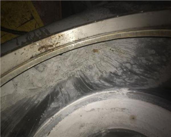

核心痛点:钢铁厂脱硫泵腐蚀集中在泵壳体过流面,脱硫浆液PH值5-6、温度60-80℃,且含硬质石膏颗粒,形成“腐蚀+冲刷”双重破坏,初期为表面麻点、轻微渗漏,后期易穿孔停运。新疆昆玉钢铁3台脱硫泵便出现此类问题,这也是行业共性难题。

设备核心参数:泵壳体材质Cr30,输送脱硫浆液及石膏,介质PH值5.5、温度70℃左右,已连续运行6年,核心问题为泵壳体冲刷腐蚀、点蚀渗漏。前期采用玻璃纤维布外部防护,1周即失效,急需高效脱硫泵腐蚀修复方案。

                   (脱硫泵腐蚀情况)

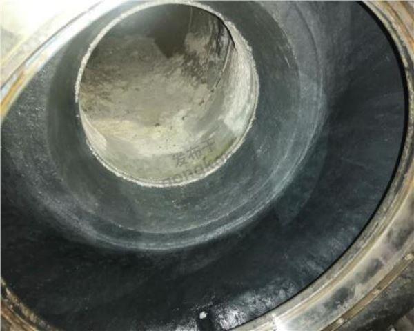

                    (泵防腐后效果)

本次3台脱硫泵修复仅用24h,不拆整泵大幅缩短停机时间,修复后设备稳定运行至今,无新增腐蚀渗漏,彻底解决前期防护失效问题。
成本方面,修复综合成本仅为换壳的1/3,碳纳米聚合物材料使用寿命是传统方法的2-3倍,无需频繁维护,实现“一次修复,长期受益”。
泵防腐技术(索雷他纳米聚合物材料技术)应用优势:施工便捷、适配性强,可抵御恶劣工况;成本可控、修复高效,能保障脱硫系统稳定运行,助力企业环保达标。
