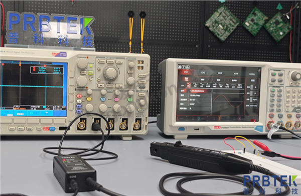

示波器堪称电路调试、故障排查的火眼金睛,能把看不见的电压、电流动态变化,直观呈现在屏幕上。但很多人用起来总出问题——要么测出来的波形失真,误判故障点;要么操作不当损坏设备,甚至引发安全风险。
不管你是资深电子工程师、一线维修人员,还是刚入门的电子爱好者,用示波器检测时,找对方法、避开误区,才能让测量数据真实可靠,高效搞定电路问题。今天就从安全、探头、参数、解读四个实用角度,把10个关键注意点讲透,新手也能轻松上手。
