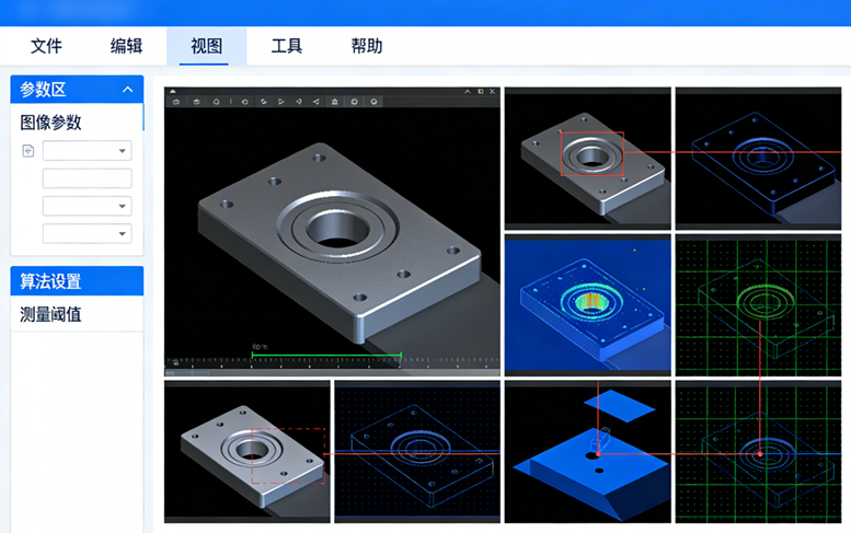

LabVIEW实现零件图像采集、预处理、型号识别、尺寸标定测量全流程一体化开发,兼顾工业现场的实用性与操作便捷性,适配多类型工业零件的检测需求。

LabVIEW 软件架构
依托 LabVIEW 视觉开发模块(IMAQ Vision)搭建四层软件架构,各模块通过 LabVIEW 的数据流编程模式实现无缝衔接,模块间数据交互高效,且支持实时调试与参数修改,完全贴合工程师的操作习惯:
  1. 图像采集层:基于 LabVIEW 的 IMAQ Init、IMAQ Snap 等函数,实现单帧 / 连续图像采集,支持采集参数的一键保存与调用,可自定义采集触发方式;
  2. 图像预处理层:调用 LabVIEW 视觉工具集,集成对比度增强、滤波、二值化等功能,函数参数可视化调节,处理效果实时预览;
  3. 识别测量层:分设零件识别与尺寸测量两个子模块,通过 LabVIEW 的条件结构与事件结构实现功能切换,算法逻辑以图形化程序框图呈现,便于调试与优化;
  4. 结果输出层:利用 LabVIEW 的前面板控件,实现识别结果(零件型号)、测量数据(物理尺寸)的实时显示、数据存储与异常报警,支持与 PLC、DCS 等设备的数字 I/O 通讯。
