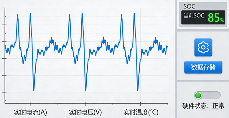

  1. 实时数据采集:通过 DAQ 助手模块搭建采集通道,对电池包水温、电池包温度、充电电流、电压、SOC 等信号进行实时采集,采集数据实时传输至 LabVIEW 前面板,实现参数的动态显示;

  5. 可视化交互:定制化设计 LabVIEW 前面板,将所有检测参数、波形图集中展示,界面包含参数数值显示、实时波形曲线、硬件状态指示等模块,操作简洁直观,支持测试过程中的实时监控与参数调整,符合工程测试的操作习惯。

LabVIEW 在实测过程中展现出强环境适应性,可在 - 20℃~40℃全温区稳定运行,采集的电流、电压、温度等参数波形图与数据经充电桩表显数据验证,完全一致,充电时间、起止 SOC、母线电压变化等关键指标的检测误差可忽略不计。在低温工况下,系统记录到充电时间 123.5min,SOC 由 0.5% 充至 100%;常温工况充电时间 113.5min,SOC 由 1.0% 充至 99.5%;高温工况充电时间 109.3min,SOC 由 0.9% 充至 100%,LabVIEW 将所有工况的测试数据自动分类存储,同时生成各参数的时间变化曲线、内阻与 SOC 关联曲线,为充电特性分析提供直观的数据支撑。
