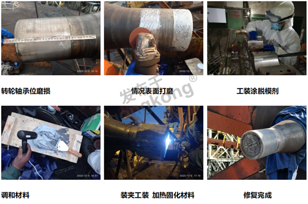

本次维修案例是日照港运煤机转轮轴,经检测核心磨损参数为:轴承位直径Ø200mm,磨损宽度193mm,单边磨损深度0.05-0.1mm,局部有沟槽,属配合面磨损。结合工况与图纸核查,明确磨损根源是轴维修方案制定的关键。
运煤机转轮低速高负载,轴承位受力集中,且轴承位加工存在负偏差,导致与紧定套抱紧量不足。双重因素下,配合面易窜轴、打滑,摩擦加剧致轴承位严重磨损,设备被迫停机,需专业轴维修。

本次轴维修采用索雷碳纳米聚合物材料SD7101H在线维修,遵循“现场勘查-精准预处理-材料施工-固化修整-回装验证”流程,各环节要点如下:
①查看设备现场情况,制定修复工艺。擦拭油污固垢,清理表面;
②测量尺寸,加工工装。工装做好后,空试工装确定工装是否适用,工装安装过程是否顺畅;
③拆卸工装,打磨待修复表面,单边打磨深度确保0.7mm以上,去除高点打磨均匀;
④无水乙醇清洗表面后,后轴肩、端面、螺纹处涂抹脱模剂保护;
⑤无水乙醇清理工装后,工装的内外表面、螺丝、螺丝孔涂一层脱模剂;
⑥调和索雷碳纳米聚合物材料SD7101H,调至材料均匀无色差;
⑦涂覆材料在待修复表面,均匀无漏点;
⑧安装工装。先安装工装下部,再装上部,确保工装与基准面紧密靠实;
⑨乙炔枪加热固化,控制加热时间和温度,加热到80摄氏度自然冷却即可;
⑩拆除工装,去除多余材料,修正尺寸;
⑪回装紧定套,可用撬棍把紧定套的间隙撑大,再装到轴上,安装位置要确定好;
⑫回装轴承到合适位置,轴承工作游隙要到达合理的范围;
⑬验收记录:填写验收单,记录维修参数与效果,安装索雷二维码便于后续运维追溯。
