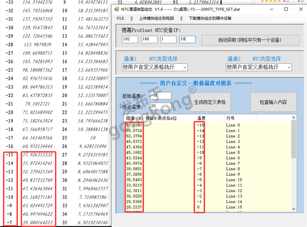

很多厂家关于NTC传感器有自己的标准,阻值参数与温度对应关系是不一致的,这就导致很多NTC传感器采集数据不准确,只能找到一个大致的范围,偏差较大 。
为了帮助客户精准采集数据 我们升级了NTC温度采集模块 ,其支持阻值与温度对应关系的自定义,一台NTC温度采集模块可接两台NTC传感器,多重校准,保证数据精度。
‌高精度与快速响应‌:模块采集NTC热敏电阻,测温精度可达约0.1℃,并能敏锐捕捉细微温度变化‌,其响应速度极快,适用于对温度波动监测时效性要求高的场景,能实现快速反馈与实时保护‌。
多协议兼容与高集成度‌:模块核心支持标准Profinet协议,可直接作为Profinet IO设备与西门子S7-1500/300PN/1200/200SMART等PLC系统无缝集成‌,同时,它兼备ModbusTCP和S7-300TCP协议支持,为上位机数据读取提供了灵活选择‌,模块设计紧凑,便于集成到各类设备中‌。
下附自定义阻值与温度对应案例
