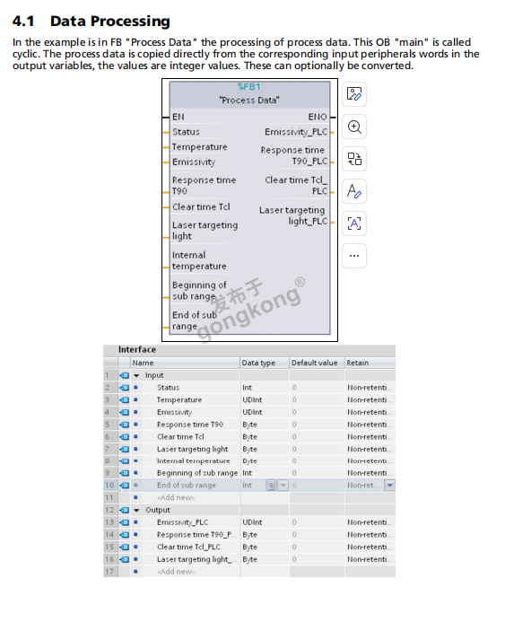

完全不懂什么意思怎么操作有大佬帮忙看看嘛谢谢

大佬怎么搞哦 我现在一脸懵逼
