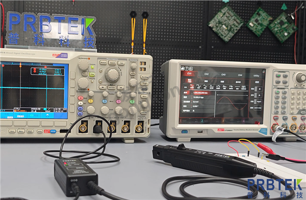

开关电源动态特性测试中,高频电流的精准捕捉的核心,选对探头往往能事半功倍。PKC7000系列高频电流探头,凭借先进的磁电转换技术,成为不少工程师测试时的首选,不管是常规开关电源还是宽禁带半导体器件相关测试,它都能稳稳胜任,完美适配不同功率等级的测试需求。
作为专业的高频测量工具,PKC7000系列带宽覆盖5MHz120MHz,能应对不同场景下的高频电流测量。最实用的莫过于它的双量程设计,线性度和温度稳定性都很出色,不用频繁更换探头,就能兼顾不同电流大小的测试。而且全系列都采用低插入阻抗设计,接入被测电路后几乎不会产生干扰,不用反复调整电路就能拿到精准数据;自带的过流报警功能也很贴心,能有效保护测量设备,避免因操作失误造成损坏。

开关损耗是开关电源测试的核心指标之一,想要拿到精准数据,合理的测试配置和规范的操作流程缺一不可。我们在实操中,通常会选用PKC7030H探头作为主探头,搭配高压差分探头同步测量开关管Vds电压,采样率设置在5GS/s以上,这样才能确保电流、电压波形的完整性,避免因采样率不足导致波形失真。触发方式上,采用栅极驱动信号同步触发,能更精准地捕捉到开关开通、关断瞬间的电流变化。
不少工程师会忽略操作细节对测量精度的影响,其实只要做好这几步,就能大幅提升数据可靠性。使用前先对探头进行消磁和直流调零,避免残留磁场干扰;根据预期电流峰值选择合适的量程,既不浪费灵敏度,也不会出现量程不足的情况;连接时用接地弹簧最小化回路面积,减少外界干扰;最后通过数学运算生成瞬时功率曲线,就能精准计算出开关损耗。
