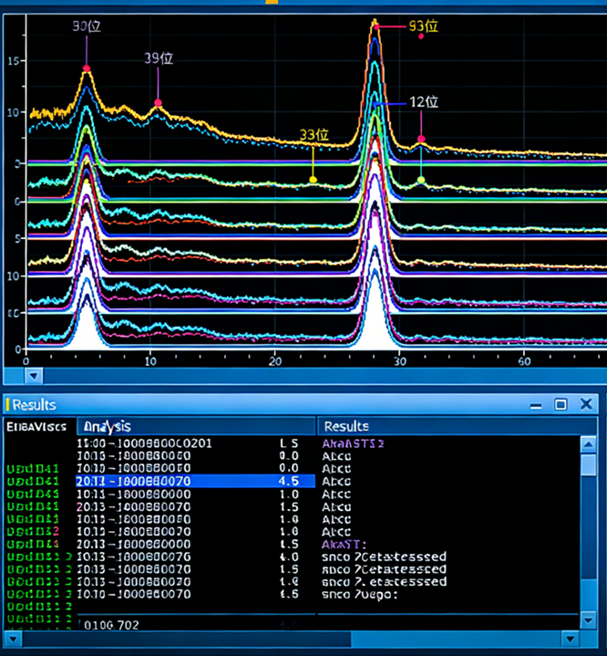

能谱平滑处理
针对 γ 能谱测量中因统计涨落导致的谱形噪声问题,基于 LabVIEW 实现五点平滑法(二阶多项式拟合移动平滑),该算法通过局部加权平均平衡滤波效果与信号保真度,精准消除噪声且不丢失能谱峰位关键信息。在 LabVIEW 中通过数组运算控件调取能谱数据,以索引方式选取第 i 个数据点前后各 2 个点为拟合范围,代入五点平滑公式ni=351(−3ni−2+12ni−1+17ni+2ni+1−3ni+2)进行计算,通过循环控件遍历所有能谱数据点,生成平滑后的数据数组,并通过波形控件实时对比平滑前后谱形。软件支持手动控制平滑次数,避免过度平滑导致的峰高压低、能量分辨率下降问题,确保全能峰峰位的准确识别。

应用效果验证
依托 LabVIEW 的高性能数据处理能力,软件在未知核素鉴别中展现出高精准度与可靠性。本案例以未知放射源为检测对象,通过软件完成能谱平滑后,成功识别出 4 个全能峰峰位,代入能量刻度曲线得到对应能量分别为 344.3、776.6、1089.7、1299.1 keV,与该核素标准能谱的主要能量峰高度吻合,实现核素的精准鉴别。同时,LabVIEW 的可视化界面可实时展示未知源能谱图、峰位分布与能量计算结果,便于操作人员快速判断分析结果。
