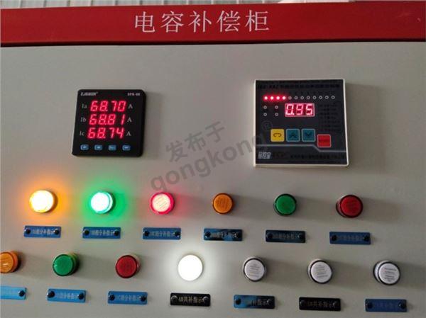

随着光伏新能源的规模化普及,分布式光伏并网项目已广泛应用于工业厂房、商业建筑及居民楼宇,但并网运行中的电能质量问题也逐渐凸显,其中低功率因数引发的电费罚款问题,成为困扰光伏项目运维的核心痛点。本文将聚焦光伏并网后低功率因数的典型成因,重点推广支持电抗器控制的无功补偿控制器解决方案,助力光伏项目实现高效、经济运行。
光伏并网痛点:低功率输出下的功率因数困境

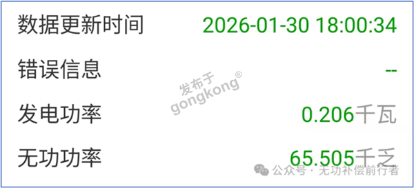

光伏并网系统中,逆变器作为直流电与交流电的核心转换设备,其运行状态直接决定并网电能质量。在实际工况中,光伏出力受光照强度、天气变化等自然因素影响,存在大量低功率输出场景——如清晨、傍晚光照不足时段,或阴天、多云天气下,逆变器输出的有功功率大幅降低,但此时逆变器仍会输出较大的容性无功功率。
更为关键的是,当光伏系统负载较小时(如夜间厂房停产、居民楼宇用电低谷),逆变器输出的容性无功无法被有效消耗,导致系统内有功功率与无功功率失衡,功率因数显著下降。传统无功补偿方案(一般是投切电容补偿)在该场景下易陷入“补偿失效”困境:电容仅能补偿感性无功,无法应对逆变器低功率输出时的容性无功过剩问题。

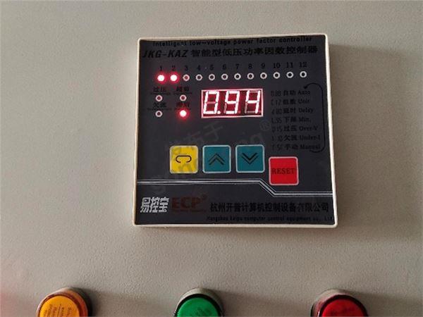

针对光伏并网低功率因数的核心痛点,杭州时域电子无功补偿技术团队经过长期技术迭代与场景验证,开发了一款支持电抗器控制的无功补偿控制器,其核心优势的在于可实现“容性无功吸收+感性无功补偿”的双向动态调节,完美适配光伏出力波动大、负载变化频繁的运行特点,彻底破解传统方案的补偿局限。
该方案的核心逻辑的是基于光伏逆变器运行状态与系统无功需求的实时监测,实现电抗器与电容的智能投切,精准平衡系统无功功率,具体可分为两个核心工作阶段:
第一阶段:低功率有功输出时,电抗器吸收容性无功
当光伏逆变器处于低功率有功输出状态(如光照不足、负载低谷时段),控制器通过实时采集并网电压、电流数据,精准识别逆变器输出的容性无功过剩信号。此时,控制器立即启动电抗器控制功能,智能投入电抗器,利用电抗器的感性无功特性,精准吸收逆变器输出的多余容性无功,实现无功功率的动态平衡。
相较于传统方案,该阶段的核心突破在于“针对性吸收容性无功”,匹配逆变器容性无功的波动范围,快速提升系统功率因数,规避电费罚款。
第二阶段:满功率/停机时,电容补偿感性无功
当光照强度提升,光伏逆变器进入满功率有功输出状态时,逆变器的无功输出特性发生转变,容性无功输出大幅减少,此时也是工厂负载开始增大的时间,系统无功需求主要来自负载自身的感性无功(如电机、变压器等设备产生的感性无功);若光照消失,光伏逆变器彻底关闭,系统仅存在负载产生的感性无功。
针对这两种场景,支持电抗器控制的无功补偿控制器可实现“无缝切换”——实时监测系统无功功率变化,当识别到容性无功消失、感性无功凸显时,控制器立即智能切除电抗器,同时投入电容组,利用电容的容性无功特性,精准补偿负载产生的感性无功,持续维持系统功率因数稳定。实现无间断补偿,避免功率因数出现波动,确保光伏系统全程高效并网运行。
