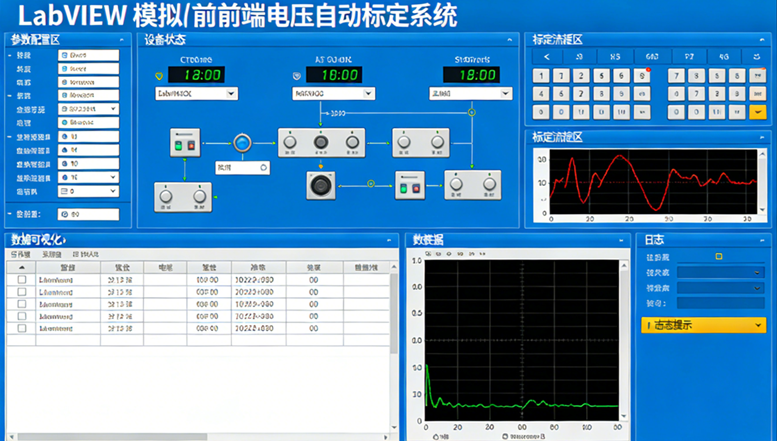

动力电池管理系统的模拟前端电压采集模块,是新能源汽车电池状态监测、故障预警的核心单元,其采集精度直接决定电池热失控监测、电量估算等功能的可靠性。受电路器件特性、使用环境温变等因素影响,电压采集模块易产生采集偏差,需通过标定实现精度修正。传统手动及半自动标定方式存在操作流程繁琐、多通道标定效率低下、设备复用性差、人工操作引入误差等问题,已无法匹配规模化生产与高精度检测的需求。
基于 LabVIEW 的图形化编程优势、仪器控制能力和数据处理特性,设计一套模拟前端电压自动标定系统,可实现仪器设备的统一程控、多温区多通道的自动标定、数据的实时采集与归档,从根本上解决传统标定的痛点,同时兼顾系统的扩展性与复用性,适配不同型号模拟前端的标定需求。
系统整体架构
本系统采用上位机 + 外围仪器的分布式架构,以上位机为核心,通过串口通信实现对所有外围设备的集中控制与数据交互,整体分为上位机软件层和硬件执行层两部分,各单元协同完成标定全流程,无人工干预环节。
  1. 上位机层:搭载 LabVIEW 软件,作为系统的控制中枢,集成参数配置、设备程控、数据采集、处理保存等功能,通过 VISA 串口通信模块实现与硬件层的指令下发和数据回传。
  2. 硬件执行层:包含程控电源、电池模拟器、高精度数字万用表、高低温试验箱及待测模拟前端,分别完成模拟前端供电、标定电压模拟、标定电压校验、温变环境模拟、电压采集反馈的功能。
LabVIEW 在架构中承担核心调度角色,通过其仪器控制库、队列管理、数据存储等功能,实现各硬件设备的同步联动,将离散的仪器操作整合为自动化标定流程,同时利用其图形化编程特性,降低系统调试与功能拓展的难度。

软件采用 LabVIEW 经典的生产者 - 消费者模式开发,通过队列机制实现指令下发与数据采集的异步执行,避免系统出现数据丢包、设备不同步问题,软件整体分为参数配置、设备控制、数据保存三大模块,各模块功能独立且联动,充分发挥 LabVIEW 图形化编程、仪器程控、数据处理的核心优势。
参数配置模块
该模块是系统的初始化入口,利用 LabVIEW 文件 I/O功能,实现标定参数的可视化配置与批量导入,核心功能如下:
  1. 支持将模拟前端型号、设备串口号、标定电压值、标定温点、保温时长等参数填写至 CSV 文件,LabVIEW 通过读取 CSV 文件实现参数批量导入,无需手动逐一键入,适配多型号模拟前端的标定需求。
  2. 按模拟前端型号进行参数分组,选择对应型号后,系统自动加载预设参数,并将参数下发至各硬件设备,实现一键配置
  3. 包含通信自检功能,LabVIEW 自动检测各设备串口通信状态,异常时实时弹窗提示,降低操作失误率。
LabVIEW  CSV 文件解析能力,让参数配置具备复用性,不同型号模拟前端的标定参数可单独存档,后续标定直接调用,大幅提升多产品标定效率。

数据保存模块
该模块利用 LabVIEW 数据处理文件存储功能,实现标定数据的实时处理、格式化整理与永久归档,核心功能如下:
  1. 数据采集:实时接收万用表的标定基准值、模拟前端的采集反馈值,同时关联采集时刻的温点、通道号等信息,形成完整的标定数据链。
  2. 数据处理:对采集数据进行格式整理,按温点 - 通道号 - 标定值 - 采样值的维度分类,自动计算采样值与标定值的偏差。
  3. 数据存储:将处理后的数据按温点生成独立的 Excel/CSV 文件,自动保存至指定路径,文件命名包含模拟前端型号、标定批号等信息,方便后续追溯与分析。
  4. 数据预览:在 LabVIEW 前面板实时显示标定数据表格,支持标定过程中实时查看数据偏差,及时发现异常。
LabVIEW 支持多种数据存储格式,且可通过编程实现数据的二次分析,如偏差趋势统计、精度等级判定等,为后续模拟前端的软件修正提供数据支撑。

系统测试与精度验证
测试环境搭建
将待测模拟前端放入高低温试验箱,完成模拟前端与电源、电池模拟器、万用表的硬件接线,所有设备的通信线连接至上位机,在 LabVIEW 中完成参数配置与通信自检,搭建全自动化标定测试平台。
测试结果验证
选取 - 403585三个典型温点,设置 1500mV~5000mV 多档标定电压,对 8 通道模拟前端进行标定测试,通过 LabVIEW 采集并分析数据,得出以下结论:
  1. 精度达标:所有通道的采集值与标定基准值的偏差均控制在 ±2.5mV 范围内,满足模拟前端的精度设计要求。
  2. 稳定性良好:同一温点、同一标定电压下,多次采集的偏差值波动极小,证明系统标定的重复性好。
  3. 效率提升通道模拟前端三温点全流程标定,耗时较传统手动标定缩短 70% 以上,且无人工操作误差。
  4. 复用性强:更换不同型号模拟前端后,仅需在 LabVIEW 中导入新的参数文件,即可完成系统适配,无需重新调试硬件。
LabVIEW 数据追溯偏差分析功能,可快速定位采集偏差较大的通道,为模拟前端的硬件调试和软件修正提供精准数据支撑。
