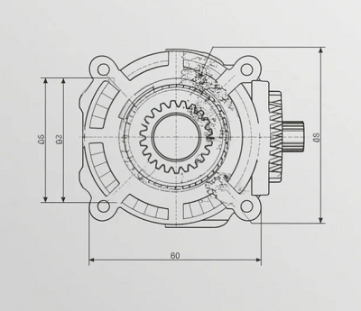

铝合金蜗轮蜗杆减速机在运行中会出现蜗轮齿面磨损、齿形退化与啮合间隙增大等问题。磨损检测应覆盖外观检查、啮合间隙测量、齿面硬度与粗糙度评估、振动与油液诊断等,以便提前发现异常、制定维护策略并防止性能下降。
铝合金蜗轮蜗杆减速机,蜗轮齿面磨损检测方法?(图1)
铝合金蜗轮蜗杆减速机的蜗轮齿面磨损,会影响设备性能,需及时检测。以下为您介绍相关方法。
1.直接观察法
(1)目视检查:打开减速机观察孔或端盖,直接用肉眼观察蜗轮齿面。查看齿面有无明显划痕、剥落、凹坑等磨损迹象。注意齿顶、齿根及齿面中部等易磨损部位,初步判断磨损程度。
(2)借助工具:用手电筒、放大镜辅助观察,更清晰查看细微磨损。用手触摸齿面,感受是否有不平整,辅助判断磨损情况。
2.测量尺寸法
(1)齿厚测量:用齿厚卡尺测量蜗轮齿厚。在规定位置多次测量,与原始设计尺寸对比。若齿厚减小超允许范围,表明磨损严重。测量时保证卡尺与齿面垂直,提高测量精度。
(2)齿形测量:使用齿轮测量仪等专业设备,精确测量齿形。获取齿形偏差数据,分析齿面磨损对齿形影响。通过与标准齿形对比,确定磨损部位与程度。
3.硬度检测法
(1)便携式硬度计:用便携式硬度计测蜗轮齿面不同位置硬度。因磨损会使齿面硬度变化,硬度降低可能暗示磨损。多点测量并记录数据,观察硬度分布与变化趋势。
(2)分析硬度变化:对比新蜗轮齿面硬度,判断磨损程度。局部硬度大幅降低,可能存在严重磨损,需进一步检查处理。
4.振动分析法
(1)安装传感器:在减速机箱体关键部位安装振动传感器,采集运行时振动信号。振动变化常反映齿面磨损情况,磨损致振动异常。
(2)数据分析:利用振动分析软件处理信号,获取振动幅值、频率等参数。与正常状态对比,若振动幅值增大、频率异常,表明齿面可能磨损,结合其他方法确诊。
