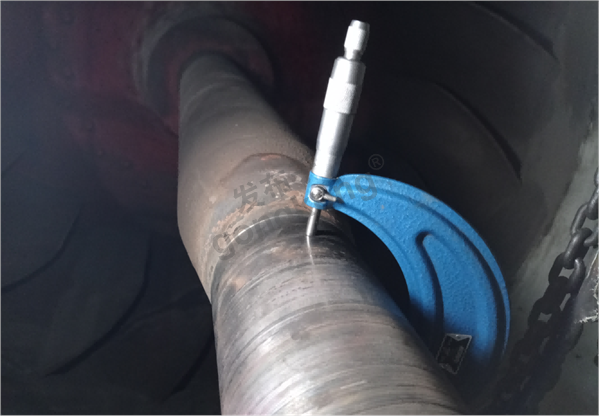

一、案例背景与设备痛点

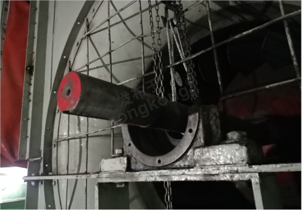

电厂排风机承担着关键通风散热任务,设备稳定运行直接关系到电厂生产安全。此次出现故障的排风机,传动侧轴发生严重磨损,经现场检测,核心设备数据如下:轴直径110mm,磨损深度1-2mm,局部出现明显沟槽,磨损宽度达230mm;设备采用紧定套装配轴承,套宽110mm,轴承型号为22324。
该轴磨损故障的诱因的是轴承采购失误:传动侧误装单列双列滚子轴承(两列单独运动),而非原装一体式双列滚子轴承,导致单列轴承滚动体受力不均,轴承在紧定套上产生轴向位移。加之排风机转速高、轴承与紧定套为锥面配合,轴向间隙快速扩大,短短3分钟内便出现紧定套磨穿、轴承抱死、轴磨损宽度翻倍的严重问题。
此次轴磨损给电厂带来诸多痛点:设备紧急停机影响生产进度,传统轴修复方式需拆卸返厂,耗时长达数天,无法满足快速复工需求;补焊等工艺易产生热应力,存在断轴隐患,且修复精度难以保障,后续易再次出现轴磨损问题。

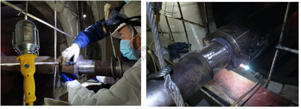

1、现场勘查与工艺制定:全面检查设备磨损情况,擦拭轴表面油污固垢,结合轴磨损数据(直径110mm、磨损深度1-2mm),确定修复工艺参数。

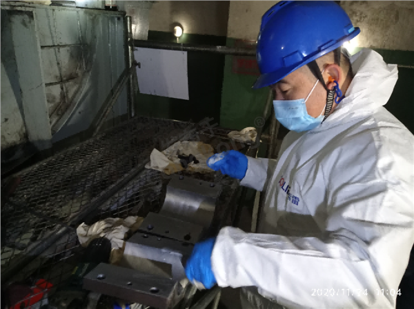

2、工装加工与空试:根据轴径尺寸加工专用工装,工装完成后进行空试,确保安装顺畅、贴合紧密,保障后续修复精度。

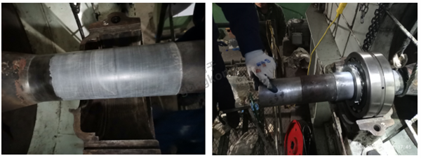

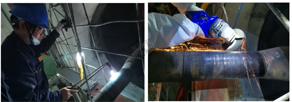

3、表面处理:拆卸工装后,对磨损表面进行打磨,单边打磨深度严格控制在0.7mm以上,去除表面高点,确保打磨均匀,增强轴修补材料与轴表面的附着力。
4、清洁与保护:用无水乙醇清洗打磨后的表面,去除杂质;在后轴肩、端面、螺纹、工装内表面处涂抹脱模剂,避免材料粘连。

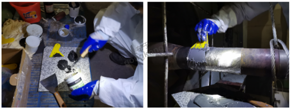

5、材料调和与涂覆:调和索雷碳纳米聚合物材料SD7101H,搅拌至均匀无色差后,均匀涂覆在待修复表面,确保无漏点、无气泡,涂覆厚度略高于磨损深度。
6、工装安装与固化:先安装工装下部,再装上部,确保工装与后轴肩基准面紧密贴合;采用乙炔枪加热固化,控制温度至80℃后自然冷却,保障材料固化效果。
7、后期处理与试运行:拆除工装,去除多余材料并修正尺寸,确保轴径恢复至原始标准;热装轴承后回装部件,开机试运行,全程监测设备运行状态。

此次轴修复全程耗时短,无需返厂,大幅降低了维修成本与停机损失。开机试运行后,设备运行平稳,震动、噪音均符合标准;分别在开机8小时、24小时、72小时后进行检测,轴承工作游隙正常,轴修复部位无异常磨损,尺寸精度与同轴度完全满足设备运行要求,成功解决了排风机轴磨损难题。
