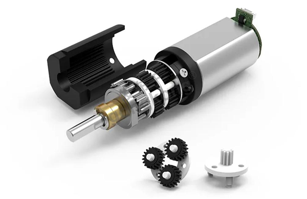

灵巧手是人形机器人执行系统的核心组件之一,主要由空心杯电机、精密行星减速器、滚珠丝杠、传感器和编码器构成,其中空心杯电机和行星减速器为手指驱动的关键。手指的驱动来自空心杯电机的转动,带动行星减速器施加反向作用力,通过铰链等连接拉动手指关节,实现旋转运动到线性运动的转换。同时,通过施加正向或反向的电压,手指可以完成伸缩动作,进而握紧或者松开物体赋予手部灵活操作和精准控制的能力。图片1.png

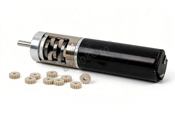

高强度与耐久性:在微型尺度下,注塑成型的PEEK齿轮展现出了接近金属的强度与刚性,足以承载高频次、高负荷的循环应力。其卓越的耐疲劳、耐磨损及耐化学腐蚀特性,确保了齿轮在数百万次循环后仍能保持精度,大幅延长了整个驱动单元的使用寿命。
高性能的PEEK齿轮取决于从模具到成型的每一个工艺细节核心制程工艺聚焦
针对PEEK材料结晶特性与高温成型温度,采用全3D模流分析,精准设计冷却水路与排气系统,从源头上控制因不均匀收缩导致的齿轮翘曲与尺寸偏差,确保齿形精度。配备专用高温注塑机与耐高温模具钢材,实现对料筒温度与模具温度的精准分区控制。这确保了PEEK熔体流动性最佳、洁净度均匀,从而获得内部应力最小、机械性能一致的注塑齿轮零件。通过精确调控注射速度、保压压力与冷却时间,有效解决了PEEK齿轮常见的缩孔、熔接痕等缺陷,保障了齿轮的承载面强度与啮合平稳性。
