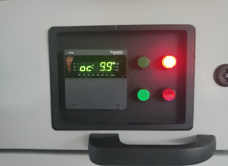

1、 电流 ≤ 9.9A,显示方式:带 1 位小数;OC设定值,调节刻度0.1A
示例:显示 9.9 → 实际电流 9.9 A
说明:小电流工况下,EOCR 提供更高分辨率,便于精确监测轻载或小功率电机。

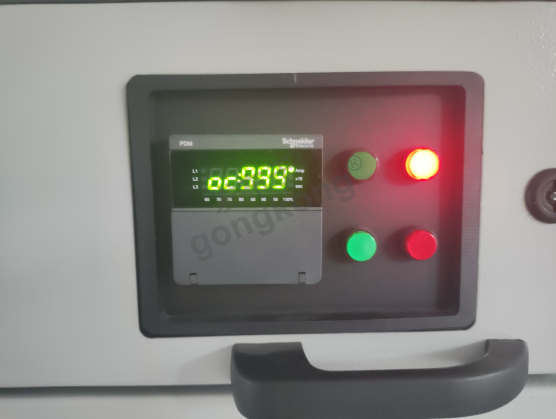

2、 10A ≤ 电流 ≤ 999A,显示方式:整数显示,0-999显示整数,调节刻度为1A
示例:显示 95 → 实际电流 95 A、显示 300 → 实际电流 300 A
说明:中大电流区间以稳定、直观为主,方便现场快速判断负载状态。

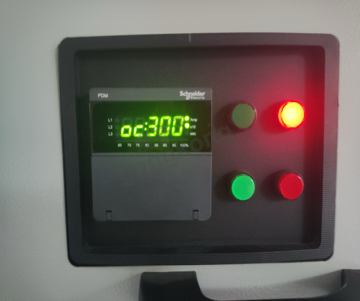

3、 电流 ≥ 1000A,显示方式:数值 ×10,屏幕右侧会显示 “×10” 标识
示例:显示 300 ×10 → 实际电流 3000 A
说明:适用于外接 CT、超大电流场合,保证显示不溢出且易于识别。
