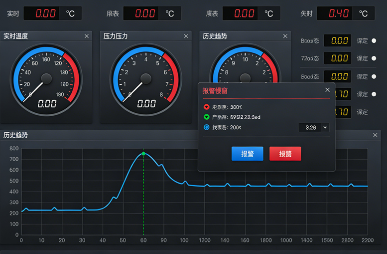

面向磷酸铁生产工艺需求,针对闪蒸干燥机关键参数(温度、压力、流量)的精准控制诉求,替代传统 PLC 控制方案,依托 LabVIEW 图形化编程与高速信号处理优势,构建稳定可靠的自动化仪表控制系统,保障物料干燥质量与生产连续性。
硬件配置
  • 温度测量:采用 K 型热电偶(-200~1200量程,线性度优)、Pt100 热电阻(-200~500量程,0.1测量精度)、双金属温度计(-80~500量程,响应迅速)三重冗余设计,覆盖干燥机各温度监测点。
  • 压力与流量:配置压力变送器(实时转换压力信号为标准电信号)、涡轮流量计(精准计量天然气进料量),搭配切断阀、调节阀、安全阀,实现燃气供应闭环控制。
  • 信号交互:通过多接口适配模块,统一采集模拟量、数字量信号,与执行机构无缝联动,保障信号传输无延迟。
软件核心设计
信号采集逻辑
系统初始化自检后,同步采集 K 型热电偶、Pt100 热电阻的电压信号,以及压力变送器、流量计的反馈信号,采集程序支持信号状态实时监测与异常报警,确保数据采集完整性。
信号处理流程
  1. 低通滤波:内置滤波模块过滤电磁干扰,保障电压信号稳定,避免环境因素影响测量精度;
  2. 频谱分析:提取信号频率、幅值、标准偏差等关键参数,留存原始数据用于后期追溯;
  3. 信号转换:通过 LabVIEW 算法实现 “电压 - 温度”“电阻 - 温度” 精准转换,其中 Pt100 热电阻依据公式 T=0.385V+100 mV 级电压信号)完成计算。
闭环控制策略
采用图形化流程设计,依据温度阈值自动触发控制逻辑:温度低于设定值时启动升温程序,高于设定值则打开冷风阀调节,压力信号异常时及时联动执行机构排查堵塞或泄漏问题,形成 “采集 - 分析 - 反馈 - 控制” 完整闭环,适配 200~400干燥工艺温度需求。
数据管理功能
支持 xlstxt 格式数据存储,自动记录实时参数、历史趋势曲线及统计数据(算术平均、最值等),生成可追溯的数据文档,无需手动整理,方便工艺优化与故障排查。
界面操作设计
图形化前面板直观呈现核心信息:实时温度 / 压力数值、信号波形曲线、设备运行状态、报警提示等,采用选项卡控件分类展示温度控制、历史趋势、数据分析功能,操作逻辑贴合工业现场运维习惯,无需复杂培训即可上手。
核心优势体现
  • 编程效率:图形化 G 语言编程,流程直观易懂,减少编程错误,相较于 PLC 开发周期缩短 30% 以上;
  • 实时响应:依托 LabVIEW 实时执行特性,信号采集与控制反馈快速,保障干燥工艺参数稳定;
  • 兼容性强:支持 WindowsLinux 多平台运行,可与 MATLABPLC 等软硬件集成,拓展性优异;
  • 测量精准:Pt100 热电阻 0.1高精度测量,多重滤波与信号分析保障数据可靠性。
