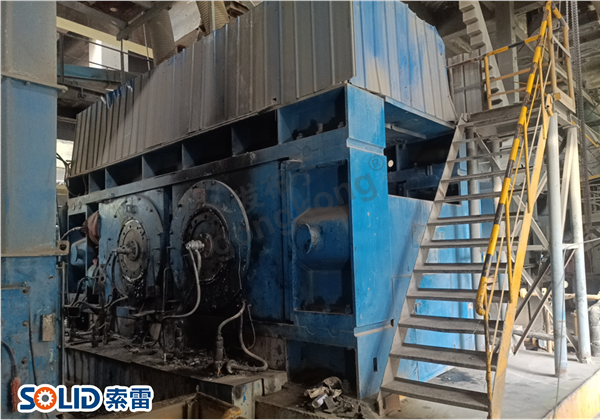

一、真实案例背景:辊压机轴磨损突发,生产陷入困境
某建材企业一台HFGK160-140型辊压机,轴与轴承采用1:12锥面配合,轴承型号23148CAk/c4w33,轴颈规格750-790mm,是生产线关键设备。
设备运行中突发螺栓断裂,排查发现轴体轴承位存在磨损隐患。企业临时更换螺栓、车削轴承压盘应急,勉强维持短期运行。
年底检修时,拆解后发现轴严重磨损,深度达2-3mm,轴承完全丧失预紧量,设备面临全面停机。企业未制定修复预案,急需快速、可靠的轴修复方式恢复生产。

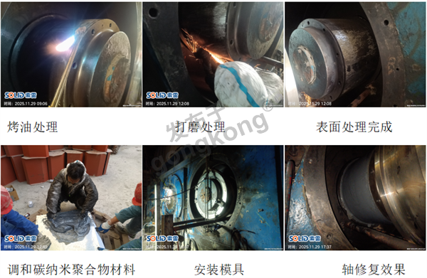

四、实操步骤:标准化流程参考(附细节要点)
结合该HFGK160-140型辊压机修复案例,索雷技术实操分6步,无需大型设备,普通维修人员可配合完成,关键细节如下:
1. 现场勘测与尺寸测绘:排查设备状况,用双表法确认轴弯曲量、磨损范围,精准测量轴径、修复宽度等数据,定制专属修复工装。
2. 表面预处理:拆除部件露出待修部位,用氧气乙炔烤油除污至无火花;磨光机打磨去除毛刺、氧化层,露出金属原色;无水乙醇清洗,确保无油污杂质。
3. 工装空试与调试:空试工装确认贴合度,在工装内圈涂抹脱模剂,避免材料粘连。
4. 材料调和与涂覆:按比例调和索雷SD7101H材料(适配锥面修复),搅拌至无气泡;均匀涂覆在磨损面,厚度略高于磨损深度,预留加工余量。
5. 工装安装与固化:对接工装并固定,清理多余材料;结合环境温度,用氧气乙炔分次加热固化,严控温度避免尺寸超差。
6. 收尾验收与回装:拆除工装清理多余材料,检测轴承位尺寸(恢复至750-790mm,同轴度≤0.02mm);安装轴承并紧固螺栓,完成设备回装。
辊压机轴磨损修复过程:
