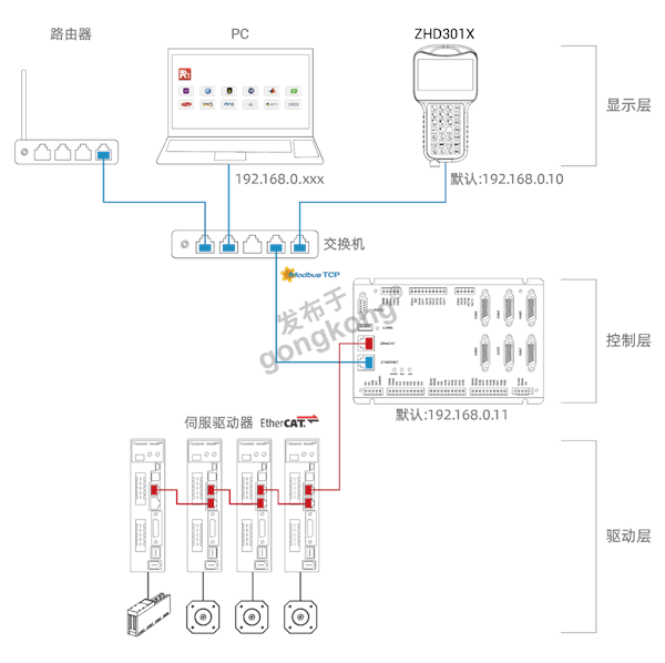

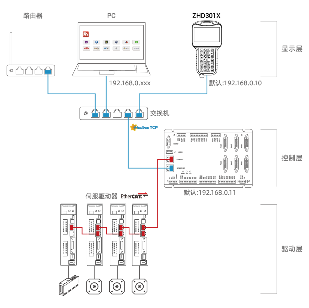

4.若想要实现示教盒内程序的实时更新,示教盒、控制器和PC三者通过交换机连接(可参考“系统配置图”)。当程序有改动时,下载程序到控制器后,示教盒即可实时更新内容。

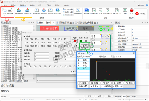

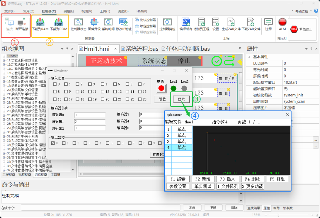

使用RTSys软件也可以仿真此示教盒。方法如下:
方法1RTSys打开工程后连接到仿真器,将HMI程序下载到RAM/ROM中,打开仿真器,点击显示,可以显示和操作Hmi界面。

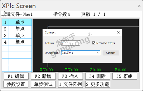

方法2RTSys打开工程后连接到仿真器,将HMI程序下载到RAM/ROM中,在工具”→“插件中打开Xplc Screen,点击任一地方弹出连接界面,选择仿真器ip进行连接,连接成功后可以显示和操作Hmi界面。
