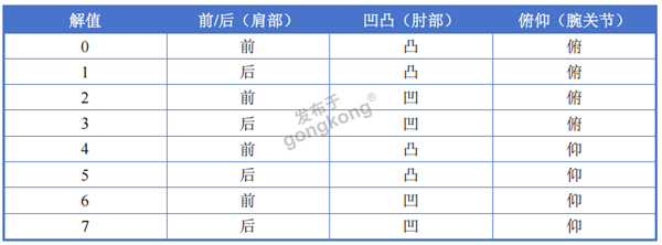

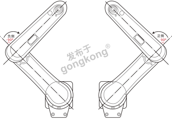

6.机械手姿态
从数学角度来看,机械手姿态指的是同一组虚拟轴数值对应的多组关节轴解。即机械手在笛卡尔坐标系中运动到某一坐标点时,可以有多种运动轨迹,这些轨迹对应着不同的姿态。
如下图SCARA的两种姿态,在X方向运动,关节轴可以有两种运动方式。
对于六轴机械手而言,其姿态的多样性和复杂性更为显著。姿态多样性:六轴机械手由于拥有六个自由度,其姿态的多样性远超四轴或SCARA机械手。例如,在执行焊接任务时,不同的焊接姿态会影响焊接质量与效率。通过调整各关节角度,可实现多种焊接姿态,如垂直焊接、倾斜焊接等,以满足不同工件的焊接需求。姿态与稳定性:机械手的姿态不仅影响作业效率,还关系到机械手的稳定性和精度。例如,在装配任务中,合适的姿态能减少误差,提高装配精度。姿态规划:在实际应用中,为避免碰撞、提高作业效率,需对机械手姿态进行合理规划。例如,在搬运重物时,需确保机械手处于稳定姿态,以保证搬运过程的平稳与安全。工业机器人行业里常说起6自由度机械手三类奇异点,分别是肩部奇异点、肘关节奇异点、腕关节奇异点,共形成8组逆解。
7.奇异点
当机械手运动到某一特定位置时,可能会失去某个自由度,这个位置被称为奇异点。在实际应用中,应尽量避免机械手进入奇异点。 SCARA机械手完全伸直时,此时无法在X 方向平动,操作往X 负向运动时,结构无法判断使用哪种姿态运动,此时结构会卡住。为避免出现此种问题,需要正解时调整好姿态,逆解时规划好轨迹。
