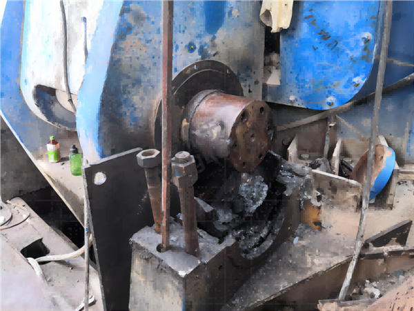

安徽淮北某水泥集团1#熟料生产线的HRM4800型原料立磨,已使用8-10年,长期面临低频振动困扰,严重影响设备满载运行。企业前期多次加固磨体固定锚栓,虽暂时缓解振动,但振动点转移至磨辊支撑部位,导致四个磨辊的八个轴承座均出现不同程度磨损,最严重部位磨损量达20~30mm,设备安全运行面临极大隐患。
急于解决困境的企业,通过网络了解到索雷工业在轴承座修复领域拥有成熟案例和雄厚技术储备,随即与索雷工业达成合作,决定在检修期间对两个磨损最严重的磨辊摇臂轴承座及轴承位进行现场修复。作为深耕工业修复领域多年的专业机构,索雷工业已累计完成超过1万个服务案例,与宝武集团、华能等大型企业建立稳定合作,其索雷碳纳米聚合物材料技术更是实现了高端新型修复材料的国产化替代,性能达到国际一流水平。
8月,索雷工业派出2名专业技术工程师抵达现场,全程现场作业,无需将笨重的轴承座拆卸运输,极大节省了人力物力。最终,仅用12h时间,便完成了四个轴承座的修复工作,并配合企业完成回装调试,设备顺利开机运行,振动值恢复正常,完全满足满载运行要求,得到企业设备管理者的一致好评。此次修复不仅彻底解决了轴承座深度磨损问题,更凭借高效、低成本的优势,为企业减少了大量停机损失和维修成本。

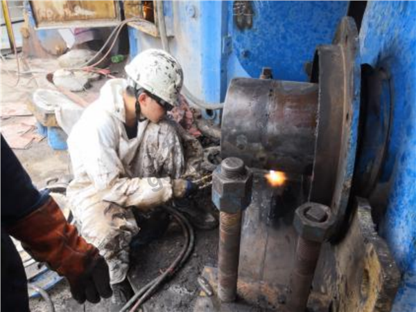

2. 烤油处理:用氧气乙炔火焰对轴承座(室)待修复部位进行烤油处理,彻底去除表面残留的油污和水分,为后续材料粘结打下基础,避免因油污影响粘接力;

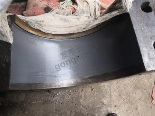

5. 材料调和:按比例精准调和索雷碳纳米聚合物材料(本次案例使用SD7101H),调和过程要均匀充分,避免出现结块、气泡,确保材料性能稳定;
6. 涂覆成型:将调和好的材料均匀涂覆在待修复部位,并用专用样板尺沿基准面刮涂成型,精准控制材料厚度,确保修复部位尺寸符合标准,避免出现偏心磨损;
