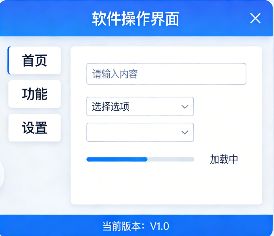

2. 界面交互设计
前面板设计遵循 “简洁直观、功能分区” 原则:左侧为参数输入区,采用数值输入控件与下拉菜单结合,明确标注参数单位(如温度℃、光程 cm);中间为实时显示区,以波形图为核心,设置坐标轴自动缩放功能,确保曲线清晰展示;右侧为操作功能区,包含 “开始仿真”“暂停”“重置”“数据导出” 等按钮,按钮图标采用 LabVIEW 自带工程化样式,符合工程师操作习惯。
程序后面板通过子 VI 封装关键逻辑,如将 “Voigt 线型计算”“吸收系数推导” 等独立为子 VI,既简化主程序框图,又便于后续功能迭代;采用错误处理机制,当参数输入超出合理范围(如光程为负)时,自动弹出提示对话框,提升系统稳定性。
