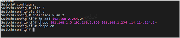

一、必要条件:配置vlan ip
配置vlan ip后才能启用dhcp server
Switch# configure
Switch(config)# vl 2
Switch(config-vlan)# q
Switch(config)# int vlan 2
二、vlan下开启dhcp server功能
如下图2-1:
命令解析:
Switch(config-if)# dhcpd 192.168.2.5 192.168.2.250  192.168.2.254 114.114.114.114
192.168.2.5 是dhcp池的第一个可分配IP
192.168.2.250是dhcp池的最后一个可分配IP
192.168.2.254 是dhcp分配的给dhcp client的网关
114.114.114.114是dns,如需添加多个以,隔开(如下图2-2)

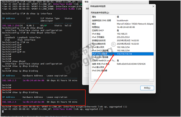

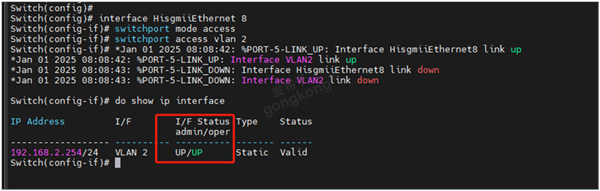

三、验证dhcp server
1.将dhcp client(如电脑)接入到交换机已配置dhcp server的vlan端口上(如示例端口8),vlan需要通过接入设备进行激活
如下图3-01、3-02
2.查看已分配的IP地址,如下图3-2
