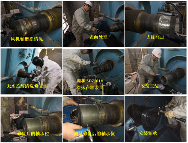

重点分享一套通用的在线轴修理实操步骤,以常见的风机主轴磨损修复为例(适配大多数轴类磨损修复),每一步都有细节提醒,避免操作失误,确保修复效果,这也是我们索雷工程师反复验证过的高效流程:
1. 表面烤油:用乙炔氧气对轴体磨损部位进行烤油处理,去除表面油污、杂质。
2. 表面打磨:用磨光机将磨损部位打磨粗糙、干净,目的是提高修复材料的粘结力,确保表面无粉尘、无光滑面。
3. 清洁脱脂:用无水乙醇清洗轴体表面,彻底去除打磨后的粉尘、油污,同时在定制工装内表面刷脱模剂SD7000,方便后续拆卸工装,避免修复材料粘连。
4. 调和碳纳米聚合物材料:根据轴体磨损尺寸,计算修复材料用量,按比例调和专用碳纳米聚合物材料(SD7101H),调和要均匀,避免出现结块、气泡,否则会影响修复效果。
5. 涂抹固化:将调和好的碳纳米聚合物材料SD7101H均匀涂抹在轴体磨损部位,厚度略高于磨损尺寸,然后安装工装,加热固化,提升材料性能,确保修复部位的硬度、耐磨性达标。
6. 装配试运行:材料完全固化后,拆卸工装,检查修复部位尺寸是否达标,然后装配轴承,开机试运行,观察设备振动、温度情况,无异常即可正常投入生产。
索雷工程师在线轴修理图片:
补充细节:这套在线轴修理流程,适用于风机主轴、电机轴、轧机轴等大多数轴类部件,修复周期短(单台设备修复仅需4-6小时),不用拆设备,避免了拆卸、运输带来的额外成本和工期延误,尤其适合生产旺季的企业。
