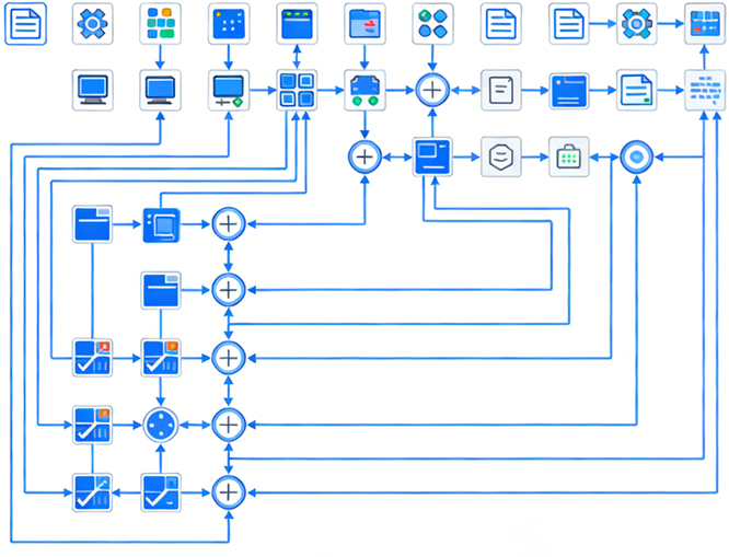

面向高端制造领域的精密光学形貌检测需求,需实现对微纳级器件的非接触式尺寸测量、形貌表征,同时联动自动化运动机构完成待测件的上料、定位、检测、下料全流程。项目多硬件异构协同难度大、数据采集与处理的实时性要求高、测量算法需与自动化逻辑深度融合,选用 LabVIEW 作为开发平台,依托其图形化编程、多协议兼容、算法集成及硬件无缝对接的特性,搭建一套高精度、高自动化的集成系统,满足 ±0.1μm 的测量精度与 10  / 小时的批量检测效率要求。
系统架构设计
系统采用分层模块化架构,以 LabVIEW 作为上位机核心,承担全系统的逻辑调度、数据处理、人机交互及硬件驱动任务,下层对接光学干涉测量模块、多轴运动控制模块、工业视觉定位模块及执行机构,通过多协议协同实现各模块的无缝联动。LabVIEW 的图形化编程特性让分层架构的逻辑关系直观呈现,各功能模块以子 VI 形式封装,实现模块间的低耦合与高复用,同时依托其生产者 - 消费者架构,将数据采集、处理、显示、控制指令下发分线程执行,避免单线程阻塞导致的实时性下降,保障系统整体响应延迟 < 5ms
硬件适配能力
LabVIEW 凭借全品类硬件兼容的特性,无需复杂底层协议开发,即可实现对不同厂家、不同类型硬件的快速驱动,解决项目中硬件异构的核心问题。
  1. 针对多轴运动控制器,通过.NET 控件加载工具导入硬件 DLL 库,可视化配置电机参数,依托 EtherCAT 工具包实现 1kHz 高频运动指令下发,定位精度达 ±0.1μm;
  2. 对接高精度数据采集仪,通过 LabVIEW 原生 DAQmx 工具包直接配置采样率、通道增益、触发方式,支持 200kHz 高采样率同步采集,无需手动配置寄存器;
  3. 驱动工业相机与光学干涉仪,通过调用第三方 SDK 的 DLL 文件,在 LabVIEW 中实现相机初始化、曝光调节、干涉光强信号采集等功能,同时支持与 PLC 的 TCP/IP 通信,完成执行机构的逻辑联动。
所有硬件的驱动逻辑均以 LabVIEW  VI 封装,支持一键调用与参数修改,大幅降低硬件调试周期。
