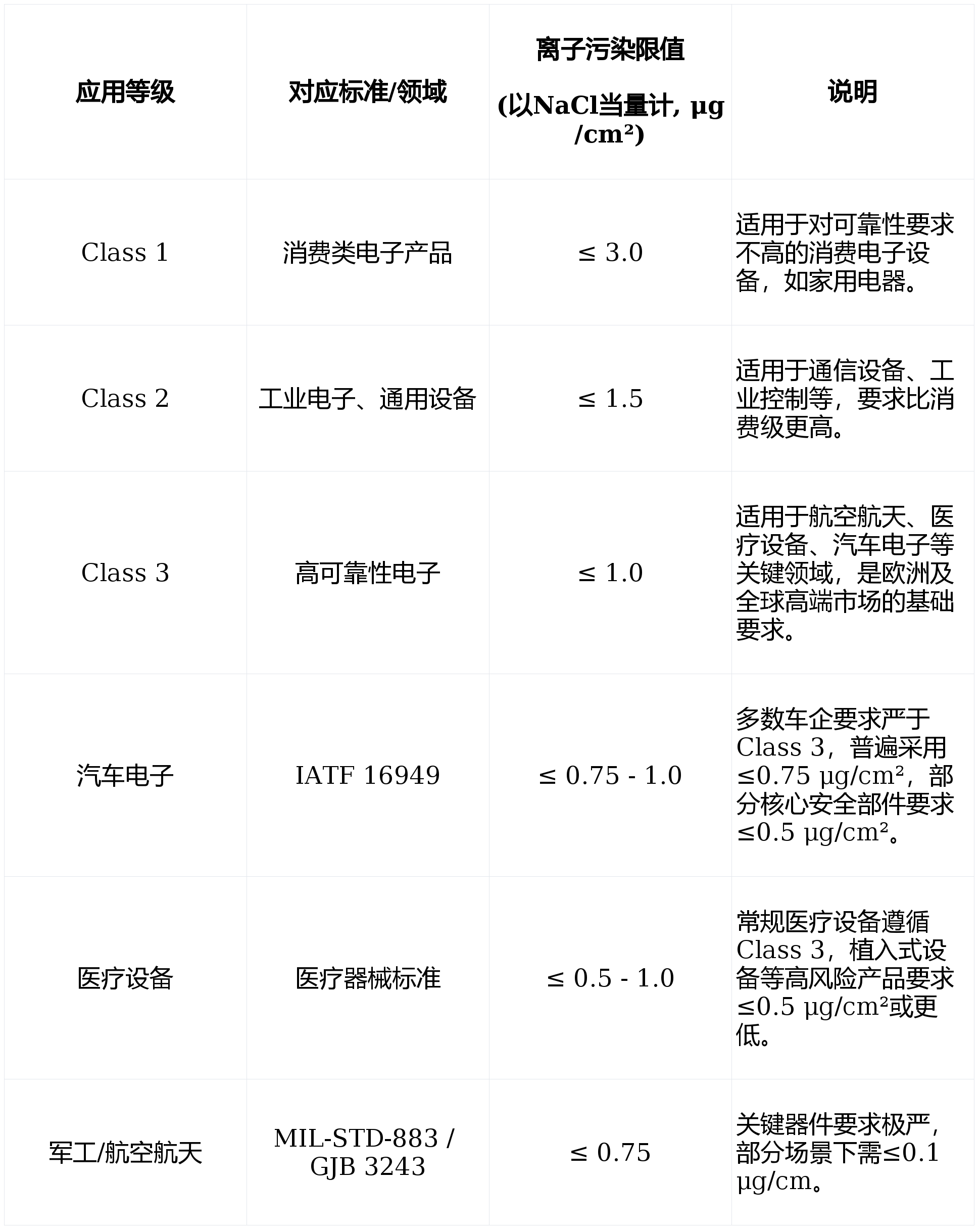

目前,PCB离子污染度的限值各行各业要求不一,一般根据产品应用领域、可靠性要求及客户特定规范进行分级,主要遵循国际IPC标准,但汽车、医疗、航空航天等高端领域通常也有更严格的要求。作为国内领先的PCB测量仪器、智能检测设备等专业解决方案供应商——班通科技自主研发推出了国产替代 PCB专用离子污染测试仪Bamtone ICT系列,适用各大尺寸PCB、电子元器件等,精度高,性价比强,性能较欧美同类产品更好更稳定。
以下是基于主流行业标准的PCB离子污染度限值对照表:
关键说明
* 测试方法:所有限值均基于IPC-TM-650 2.3.25(或2.3.28)标准,采用动态离子色谱法(或溶剂萃取法),结果以微克氯化钠当量每平方厘米 (μg NaCl eq/cm²) 表示。
* 客户要求优先:上述为行业通用基准,最终限值必须以终端客户的技术协议为准。例如,西门子、博世等大厂在其内部规范中可能要求≤0.5 μg/cm²。
* 单项离子控制:对于高可靠性产品,除总离子污染外,还需监控特定有害离子(如Cl⁻、Br⁻)的含量,有时要求单个离子含量<0.1 μg/cm²。
* 中国标准:GB/T 4677.23参考IPC方法,基础工业级建议≤6.0 μg/cm²,但高可靠性领域仍需遵循上述更严标准。
