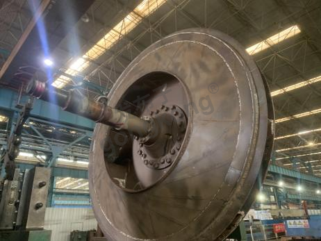

案例背景:钢厂风机突发故障,停机损失不可承受
本次案例的合作客户,作为国内极具竞争力的钢铁企业,其生产线常年处于高强度连续运转状态,其中除尘风机作为核心环保配套设备,更是保障生产合规、环保达标的重中之重。该企业一台除尘风机突然出现运行异常,经技术人员初步排查后确认突发故障,因设备备件无法返厂返修;若采用传统拆卸离线维修方式,不仅周期长,还需要耗费大量人力物力,生产线长时间停机,每天的损失难以估量。企业设备负责人郭经理紧急寻找解决方案,最终联系到专注于工业设备轴修补的索雷工业,希望能在保证修复质量的前提下,快速解决风机轴磨损难题。

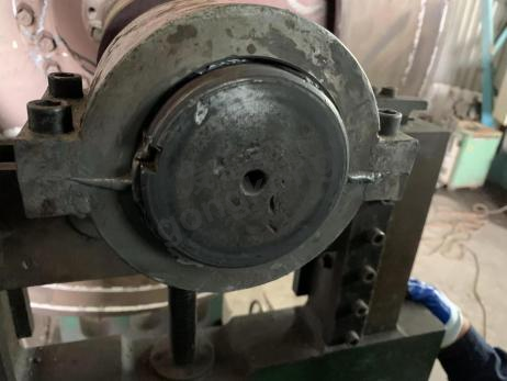

1. 前期准备:查看风机轴磨损情况,确定定位面后,精准测量轴径尺寸并做好记录,根据现场测量数据加工工装内孔;

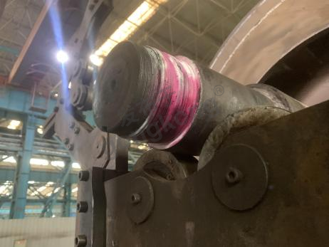

2. 表面处理:用氧气乙炔对轴磨损表面进行除油处理,再通过打磨增加表面粗糙度,提升轴修补材料与轴体的粘结力,最后用无水乙醇彻底清洗修复表面;

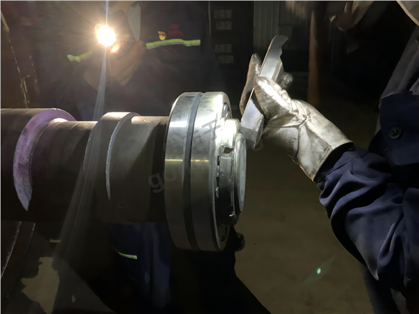

6. 后期处理与试运行:拆卸工装,核实修复尺寸,确认无误后清除多余材料,装配轴承及轴承端盖,开机试运行,设备各参数均正常,修复完成。

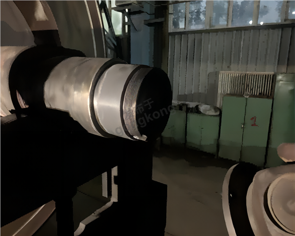

修复后,风机运行平稳,无振动、无渗漏,修复部位的同轴度、轴径尺寸完全符合设备运行要求,索雷碳纳米聚合物材料的耐磨、耐热性能优异(轴修补材料耐热温度可达80℃,最高可达170℃),适配风机的长期高速运转工况。截至案例分享时,该风机已稳定运行多年,未出现再次磨损、松动等问题,修复效果远超预期,甚至优于新轴的使用寿命。
