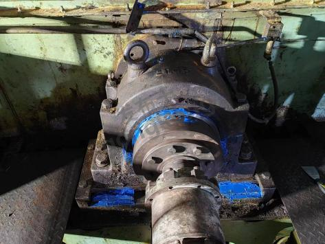

一、故障突发:高温干燥机陷轴磨损困境
此次服务企业的核心设备管束干燥机突然出现故障报警。经现场排查,轴磨损严重,后轴肩也出现损伤,完全丧失轴向固定功能,连控制轴伸量的轴承座滑板也需同步更换,设备彻底陷入停摆状态。
更棘手的是设备工况严苛:干燥机运行温度高达150℃左右,配备250/640非标轴承,转速虽仅7.5r/min,但长期高温运行对轴体配合精度要求极高。企业此前曾尝试市面上供应商的劣质产品修复,却未能解决问题,加套补焊方案也因可能损伤轴体、延长停机时间被厂领导否决,现在急需一套无需高温、精准高效的轴维修方案。

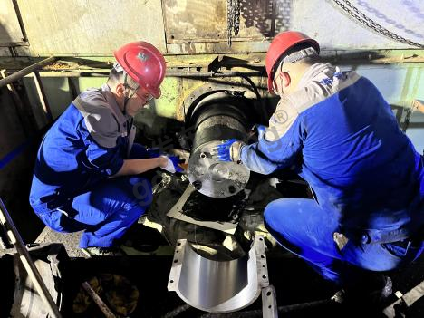

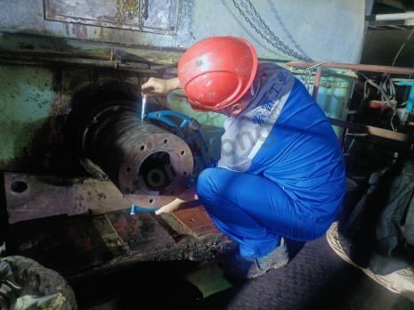

1、到达现场,开始测绘尺寸,对磨损部位进行全面尺寸测绘,包含管束干燥机内孔直径尺寸、端面螺栓孔距、后轴肩到轴头宽度、轴承宽度、轴承与端盖之间轴套的宽度等,轴套部位磨损量小,测量直径为∮319.20mm,轴磨损量较大,测量直径尺寸为∮317mm;
2、测量完毕后,加工工装;

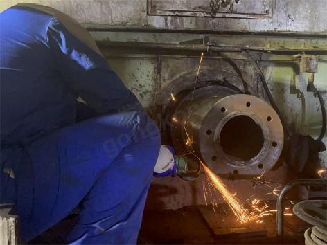

3、表面除油处理、打磨等工作;

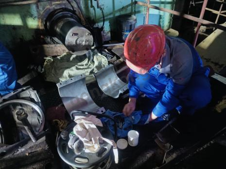

4、工装内表面刷脱模剂SD7000
5、按比例调和SD7102材料涂覆在轴上,

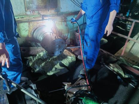

6、工装安装到位加热固化;
7、加热固化两小时,拆卸工装;
8、精准安装到位,完成整套轴维修作业。

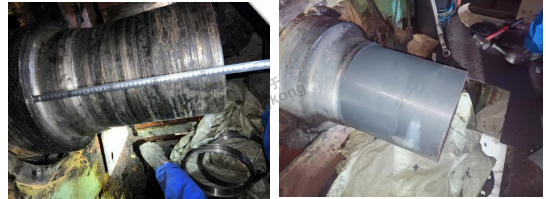

•轴磨损维修前后效果对比图:
四、修复成效:轴维修技术筑牢生产保障线
整套轴维修作业高效完成后,经检测,维修后轴径完全符合设备装配要求,轴承安装后运行平稳,轴向固定功能恢复正常。设备开机运行后,在150℃高温工况下持续稳定运转,无异常磨损和异响,彻底解决了此前的故障难题。
