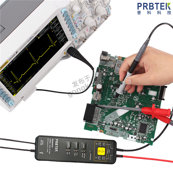

三、实操避坑&问题排查小技巧
其实避免这类问题,关键就在布线和接线这一步。一定要照着规范分清P/N线,盯紧线缆上的+/-标识,还有芯片 datasheet里的引脚定义,从源头杜绝接反。
要是已经出现通信异常、设备识别不了的问题,优先排查差分极性——用示波器测一下P/N线的电压差极性,和正常设备的信号波形对比,就能快速定位是不是接反了。
这里要提醒一句,软件修正的局限性很大,只适合低速、非高速协议场景,高速信号和大多数数字协议,只能靠硬件调整,软件补不了信号完整性的坑。
