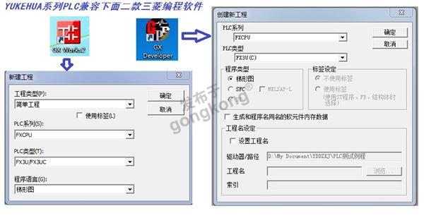

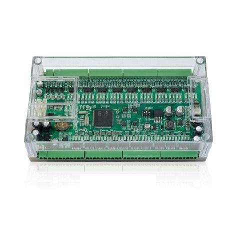

透明盒80点国产PLC

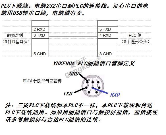

编程软件:
程序下载口:

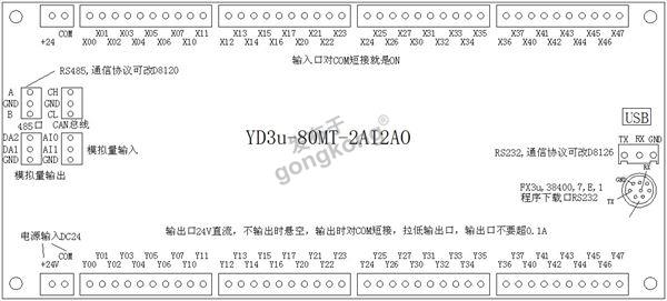

PLC接线图:
PLC软元件说明:
   号:YDD3u-80MT-2AI2AO-F1
 型号:YDD3u-80MT-2AI2AO-F4
电源
DC24
程序容量
8000步,10001MS。带时钟功能。
12000步,30001MS。带时钟功能。

2RS2328芯通信口为FX3u协议38400,7E1;白色通信口通信协议通过D8126变换可切换为FX3uModbus RtuRS指令),1RS485(通信协议通过D8120改变,可改为FX3u协议或Modbus Rtu协议、RS指令以及变频控制指令)。1CAN总线,用于连接远程IO模块或主机间自动通信。1USB于程序,在线
开关量输入
40DC24输入,X0-X13,低电平有效。
40DC24输入,X0-X17,低电平有效。
开关量输出
40路晶体管输出,其中Y0-Y7为高速脉冲输出,频率可达120KHZ,晶体管输出电流为0.2A
40路晶体管输出,其中Y0-Y17为高速脉冲输出,其中Y0-Y13频率可达120KHZ,晶体管输出出电0.2A
