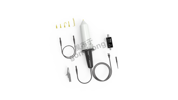

一、PKHV3012高压探头产品概述
PKHV3012是一款实力在线的无源高压单端探头,搭载1000:1衰减比,200 MΩ高输入阻抗和1.5 pF极低输入电容,能精准捕捉高压电路里的快速信号,不容易出现信号失真的情况。DC-120 MHz的宽带宽和3.0 ns的快速上升时间,能轻松适配开关电源、电机驱动、功率电子、新能源等多个领域的高压波形分析。
二、PKHV3012核心性能优势
PKHV3012在宽频响应和瞬态捕捉上的表现格外亮眼。120 MHz带宽搭配3.0 ns上升时间,能精准抓牢高频振荡和快速开关瞬态信号,最大程度还原信号原本的边沿细节,给电路故障排查、性能优化提供靠谱的数据支持。
200 MΩ//1.5 pF的输入特性,能把探头对被测电路的负载影响降到最低。这一点在谐振电路、浮地测量这类对精度要求高的场景里特别重要,能有效避免因探头负载导致信号频率偏移、幅度失真,让测量数据更可信。
安全方面,PKHV3012能承受DC+AC峰值12 kV电压CAT II等级,可持续30秒,还严格符合EN61010-031 CAT II安全规范,给测量人员和设备双重保障,应对高压测试场景的严苛要求毫无压力。
全量程直流精度≤3%,温度稳定(≤200 ppm/℃),哪怕在宽温度环境下工作,测量表现也能保持稳定精准,不同工况下的数据都能做到一致可重复。

四、PKHV3012使用配置与校准要点
1.示波器基础设置
把探头接到示波器任意一个通道后,记得在通道设置里做好两项关键配置:一是将探头衰减比调到1000:1,保证测量数据准确;二是把通道输入阻抗设为1 MΩ,和探头终端负载精准匹配,避免信号反射影响结果。
2.补偿校准关键操作
PKHV3012配有10 pF~40 pF的可调节匹配电容,补偿校准是保证测量精度的关键步骤。操作起来也不复杂,先把探头连到示波器的校准方波输出端,再用绝缘调节工具慢慢旋转探头上的补偿电容调节孔,直到屏幕上的方波波形完全平坦,没有过冲、下塌就可以了。另外要注意,每次换示波器通道或者环境温度变化大的时候,都得重新校准一次。
3.安全操作规范
高压测量,安全永远是第一位的。一定要在被测设备断电后再连接探头,同时确保探头接地线牢牢连到被测系统地。使用时要留意探头和线缆的额定电压,别超过最大承受范围,测量过程中也不要用手直接碰探针金属部分,避免安全风险。
